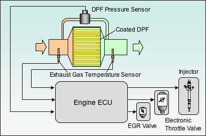

由于柴油引擎的物理特性,其排放的废气中除了一氧化碳、碳氢化合物、氮氧化物以外还有一些微小的颗粒物,这些颗粒物是造成黑烟的主要原因。为了达到排放标准的要求,通常的方法时在汽车尾气排放部分放置捕集器,捕集尾气中的微小颗粒。这种方法的缺陷是,废气排放通道会随着捕集到颗粒的积聚而被渐渐堵塞。因此越来越多的柴油引擎都搭载了柴油颗粒滤清系统(DPF, Diesel Particulate Filter)。柴油引擎燃烧产生的尾气经过柴油颗粒滤清器时,滤清器的多孔系统会捕捉其中的颗粒,当柴油尾气颗粒不断在滤清器中累积就会造成滤清器饱和甚至堵塞,因此需要对滤清器进行再生。选择合理的“再生”触发时刻显得非常重要。差压传感器将压力差信号送至ECU,ECU根据该压力差判断捕集器中颗粒的积聚程度,决定“再生”触发时刻及额外燃料注入量。同时,ECU还可以通过控制EGR阀调节尾气的温度。通过一个差压传感器检测滤清器进气口和出气口之间的压差,当压差高于设定的阈值时认为滤清器达到饱和,ECU控制提高引擎温度,引擎排放出高温尾气以燃烧存储在滤清器中的颗粒,完成滤清器的再生。

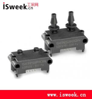

工采网提供的差压传感器——SDP600系列是一款可动态测量的数字式差压传感器。此款传感器具备IC数字输出,即使在微压差(小于10Pa)的情况下,依然能够保证极高的测量灵敏度和精度。SDP600 系列差压传感器具有卓越的长期稳定性,让漂移难题成为历史。 凭借SDP600 系列差压传感器卓越的集成等级和精巧的封装,ISWEEK能够以经济实惠的价格提供快速、可靠、小巧的CMOSens传感器。可以提供不同型号的经过完全标定和温度补偿的传感器。 SDP600 差压传感器采用钣金式安装方式,通过O型圈密封,而SDP610 差压传感器可与软管连接。 SDP600 系列差压传感器是为高质量大规模生产而设计,该系列产品非常适合于要求严苛的OEM应用领域。由于尾气温度高,并且含有多种有腐蚀性的气体和颗粒,需要考虑介质兼容性的问题。
值得注意的是差压传感器在使用中需要注意一些事项比如:被测介质不允许结冰,否则将损伤传感器元件隔离膜片,导致变送器损坏,必要时需对变送器进行温度保护,以防结冰;切勿用高于36V电压加到变送器上,导致变送器损坏;在测量蒸汽或其他高温介质时,其温度不应超过变送器使用时的极限温度,高于变送器使用的极限温度必须使用散热装置;测量蒸汽或其他高温介质时,应使用散热管,使变送器和管道连在一起,并使用管道上的压力传至变压器。当被测介质为水蒸气时,散热管中要注入适量的水,以防过热蒸汽直接与变送器接触,损坏传感器;切勿用硬物碰触膜片,导致隔离膜片损坏等。单独的差压传感器目前使用量不是很多,现在有许多压力传感器既可以测绝压也可以测差压,这就很方便的让客户使用了。相信未来更加没有单独的差压传感器了,差压传感器在和绝压传感器合并在一起。
