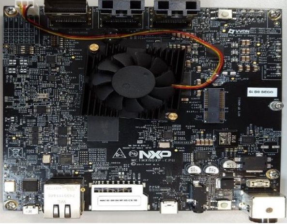

图示1-大联大品佳推出基于NXP的车用Android Auto车载系统解决方案的展示板图

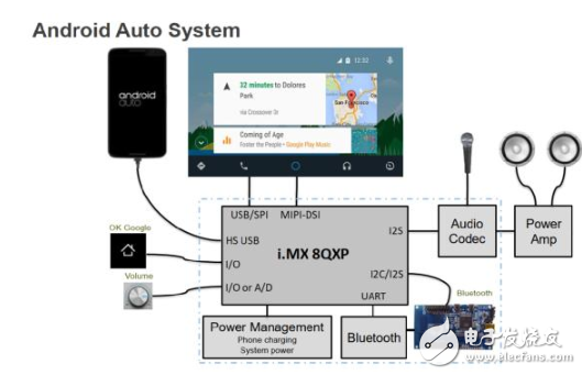

图示2-大联大品佳推出基于NXP的车用Android Auto车载系统解决方案的方案块图
