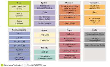

图4  KW35A/KW36A内部资源框图
KW35A/36A是业界首款专门为汽车设计的BLE 5.0无线系列MCU,其AEC Q100-Grade 2温度范围配合最新的蓝牙技术,使得这个全新的MCU系列,能够在汽车应用中提供卓越的耐用性和性能。同时KW36A集成了一个FlexCAN模块,可以无缝集成到汽车CAN通信网络中,通过BLE实现外部控制器和传感监控设备的通信。FlexCAN模块可以支持CAN FD协议,以增加带宽,降低延迟。
KW35A/36A集成了Arm® Cortex®-M0+ CPU、高达512KB的闪存,高达64KB的SRAM,BLE和GenFSK硬件链路层及优化的外设,以满足目标应用的需求。同时支持多达8个并发BLE连接,可以作为主机、从机或任何组合。
KW35A/36A芯片详细特性
► Core/Memory/System
Arm® Cortex®-M0+内核主频高达48 MHz
KW35: 512kB具有错误检查及纠错功能的编程Flash;
KW36: 256kB具有错误检查及纠错功能的编程Flash + 256kB FlexNVM
64 kB SRAM
4个独立的可编程DMA控制器通道
► Radio
B LE v5.0 and Generic FSK
B LE模式下接收灵敏度高达-95 dBm,可编程的输出功率-30 to +3.5 dBm
DC-DC使能,0dBm时接收功耗6.3 mA,发送功耗5.7mA
具有内部巴伦的单端双向RF接口
同时支持8个硬件实现的B LE连接
► Communications/HMI/Timers
2个SPI接口,带LIN功能的LPUART,2个I2C接口,所有 GPIO支持中断
KW36: 高达3.2Mbps的CAN-FD,第二个带LIN功能的LPUART
3个Timer/PWM Modules(TPM),16位低功耗定时器LPTMR,可编程中断定时器PIT和实时时钟RTC
载波调制发射机 CMT
► Analog
带有温度采集及电池检测功能的16位ADC
6位高速模拟比较器CMP
1.2V电压参考源VREF
► Security
AES-128硬件加速引擎AESA,真随机数发生器TRNG
高安全保护的编程Flash
40位MAC地址
► Integrated DC/DC Converter
Bypass: 1.7V to 3.6V
Buck : 2.1V  to 3.6V

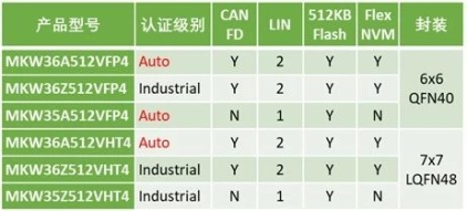

KW35/36芯片选型
KW35/36在应用要求不高的情况下同样有工业等级的型号可选,且同时支持两种封装形式:48引脚的LQFN封装,和更适用于汽车应用的40引脚“Wettable” QFN封装,器件选型表如下:
说明: C:UsersAdministratorDocumentsWeChat FilesZLG-chenbingFileStorageTemp13e5916ddec18515ce61b8346dc2ac7c
图5  KW35/KW36选型表
注:FlexNVM是NXP独有的一项技术,可以把某部分Flash配置为存储程序、数据或作为模拟的EEPROM使用,也可以混合使用。KW36中的FlexNVM达到256KB
