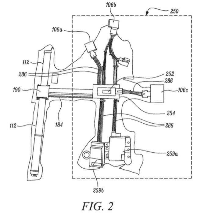

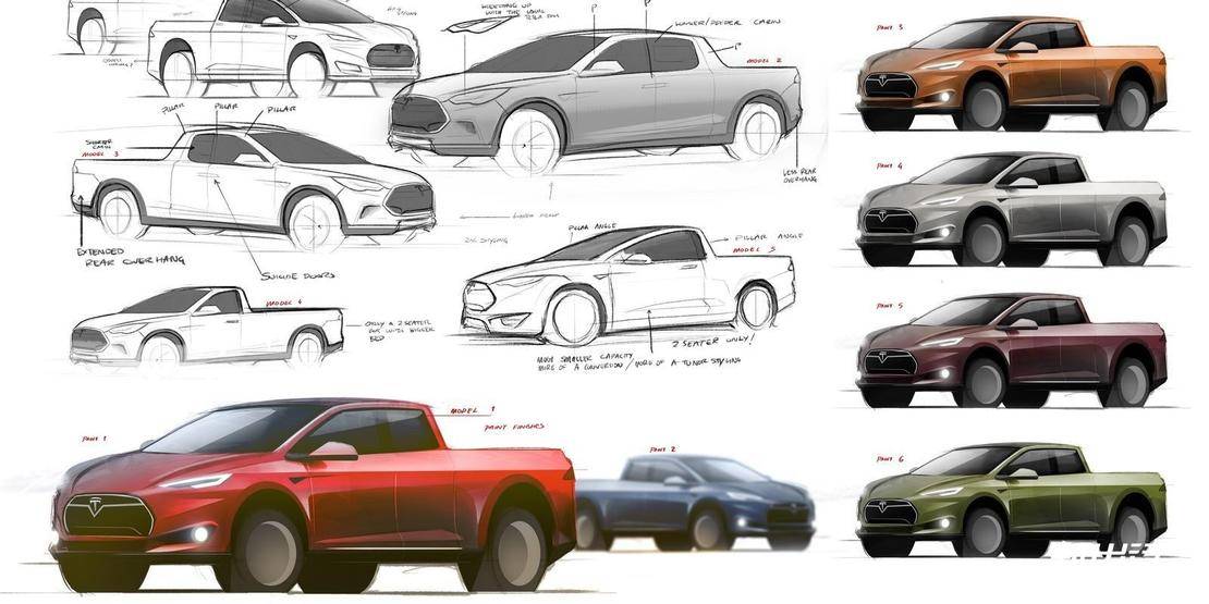

特斯拉近日透露了其革命性的全新布线架构,其中展示了控制器与子组件之间的全新模块化布线结构。这项改进对机器人更加友好,在实际制造过程中可以帮助特斯拉更大程度的实现机器人自动化,减少总装的组装时间。这个设计未来将用于特斯拉皮卡车以及 2020 年即将推出的 Model Y 上。

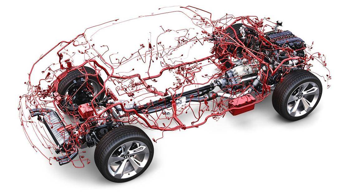

线束像人的神经系统,它是连接汽车各个电子元件的桥梁,随着汽车电气化的提高,普通燃油车上基于博世 CAN 总线协议优化过的线束配置标准,内部的线束总长度超过数公里。
尽管 Model 3 的线束总长已经从 Model S 的 3km 缩短至 1.5km ,但机器人并不擅长铺设冗长的软盘线束,导致人工不得不重新介入这一生产流程,导致 Model 3 一度陷入产能瓶颈。

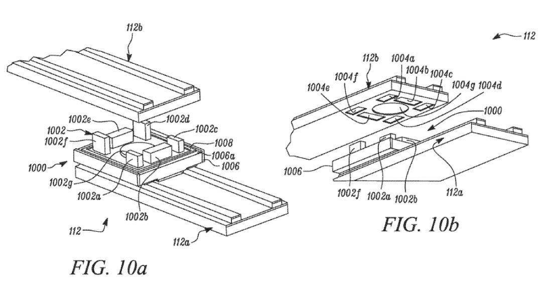

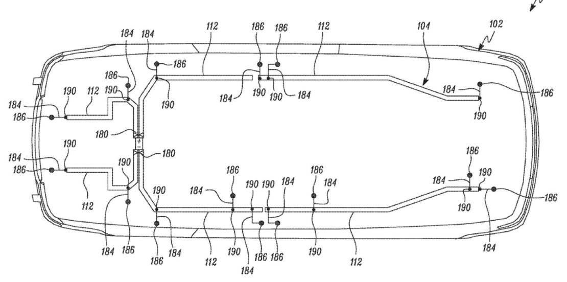

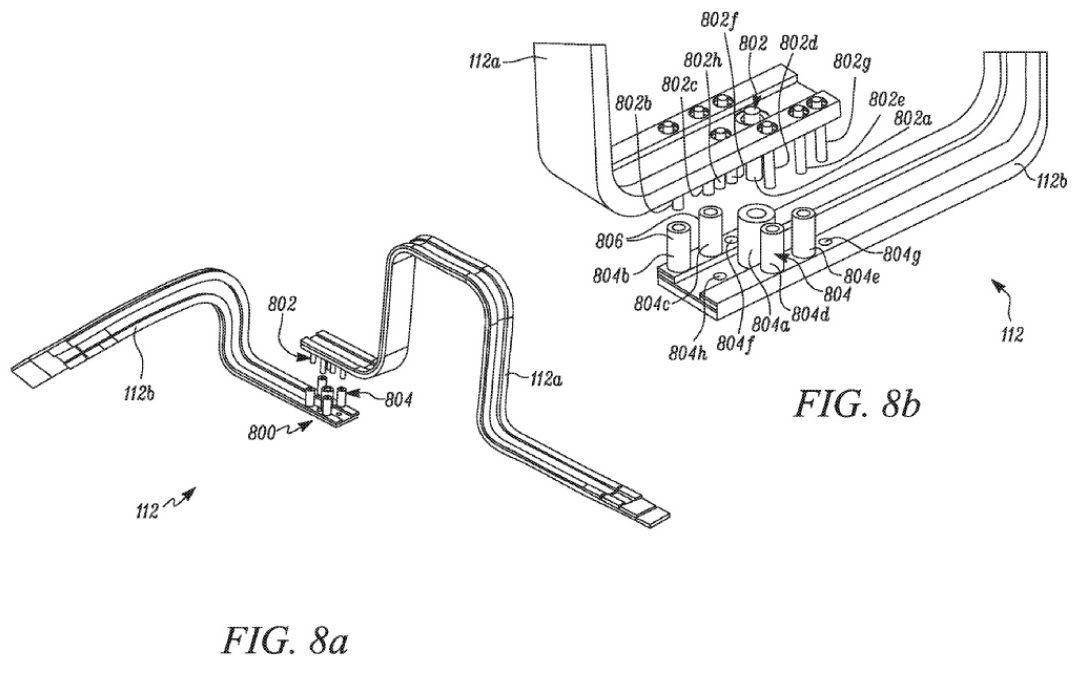

曾经特斯拉的解决方案是将各种线束的尺寸缩小为较小的部分,使得这部分在车辆中安装的过程显得不那么复杂。不过在新的架构方案中,其通过将线束分解为带有控制器的子组件,实现了基于新想法的迭代。由于这项专利采用了更坚硬的线束系统,所以其更容易被机器人操纵。
在其专利申请中以组装车门为例,指出这些组件可以预先组装并放入汽车部件中。因此,机器人生产线上唯一需要做的电气连接就是车门组件和汽车线束接插件之间的连接。
这种模块化结构还可以减少汽车线束中单独的线缆数量。这种方法可能还使得汽车的电子元件和系统能够更容易进行升级,因为它不会影响到整个汽车线束。
