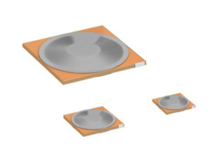

PowerHap是TDK基于压电陶瓷的另一款突出产品(如图2),应用于触觉反馈领域:车载触控、手机、医疗、工业,以及所有人机交互(HMI)的场景(包括VR)。相比传统的马达、 LRA(线性谐振传动器)方案,PowerHap提供了大屏驱动。例如50G的产品系列,尺寸仅为60 mm×5 mm ,却可以驱动1 kg的屏幕,达到5G的加速度。除此之外,小于1 ms 响应速度和完全开放的波形信号定制,给全新的反馈体验设计扩展出非常大的想象空间。这是PowerHap不仅用于车载,还会用于Gaming游戏、手机、平板的原因所在。
图2 TDK的PowerHap压电执行器
