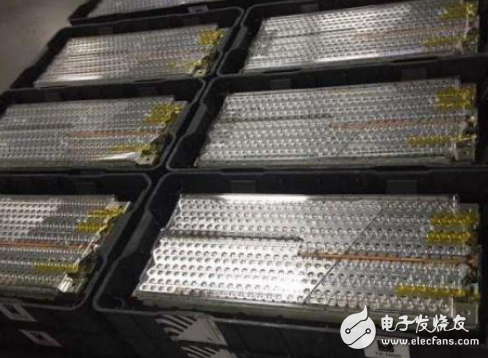

三元锂电池分布在我们生活的各个角落,应用的领域除了汽车之外还有手机电脑等。离开了锂电池,人类生活将会受到很大的影响。正极材料是目前锂离子电池里面主要的储存锂离子的地方,并且它的性能直接影响锂离子电池的性能。新能源车型的续航里程很大程度上与正极材料有关。
新能源汽车的电池都是用的什么材料
正极的材料主要分为三元,磷酸铁锂,钴酸锂和锰酸锂四大类。这四种正极的材料各有各的特点,并且能对新能源车型产生很大的影响。三元材料是几种多元金属材料的复合氧化物。并且能够充分发挥金属的优势,电池的容量比较高,所以广泛用于乘用车当中。目前市面上的新能源车型多用三元锂电池。
新能源汽车的电池都是用的什么材料
磷酸铁锂由于原材料较低,并且循环性和安全性好。不足之处是容量较低,因此主要用于动力电池当中的客车和物流车。锰酸锂资源丰富,价格便宜。无奈循环性差,高温中衰减严重,所以少量用于动力电池中。钴酸锂能量密度高,但价格高且不环保。目前主要用于3C电子产品中。
