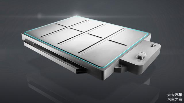

就这一问题,英国汽车零部件供应商里卡多正在与合作伙伴合作推出一种新型冷却技术——浸入式冷却电池技术。通过在电池表面涂上一层名为MIVOLT的介电冷却凝胶,利用其不导电的化学特性,可直接将热量从电芯表面移走,不需要通过二次冷却系统,使电池冷却变的更加简单、高效、安全。
截至目前,该项技术还在试验阶段,如果这项技术取得成功,那么其不仅可以延长电动汽车的电池寿命,还可使动力电池在充电时接受更高的电流速率而不会产生过热现象,并可能进一步缩短纯电动车的充电时间。
i-CoBat浸没式冷却项目旨在减少冷却系统的尺寸和成本,使汽车制造商能够在不增加热量积累的情况下制造更密集的电池组。

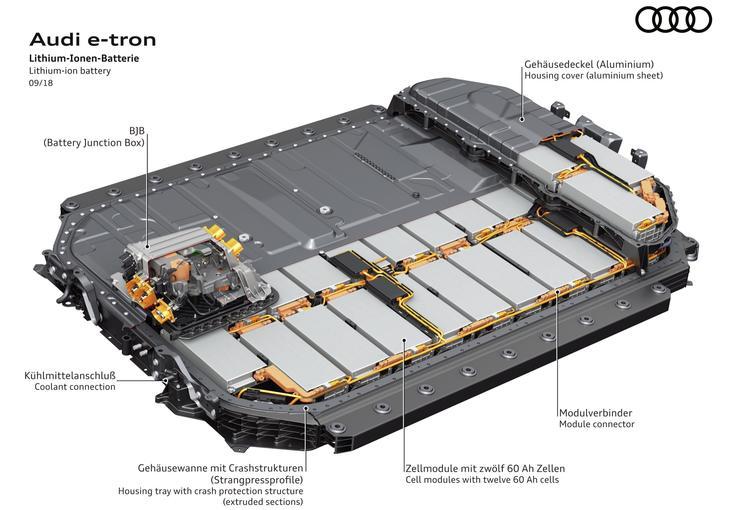

奥迪e-tron电池组

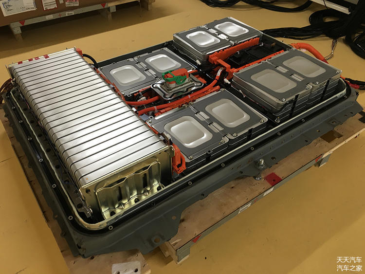

相比庞大的液冷及简单低效的风冷系统,浸入式冷却技术正好弥补了两者之间的差异,例如使用风冷技术的日产Leaf,它比其他电动车就更容易出现与热相关的电池问题。
日产汽车只得采用限制汽车快速充电次数的方法,以防止电池受损,这样Leaf就很难通过两次以上的直流快速充电进行长途旅行,尽管这些电动车配备快速充电端口允许多次使用直流快速充电,但这种限制就不能让车辆达到真正的高效、便捷了。
通过更简单、更便宜的冷却系统,电动汽车可以使用更大的动力电池,用来提升续航里程。同时,更快的充电速度也能进一步提升续航时间。
