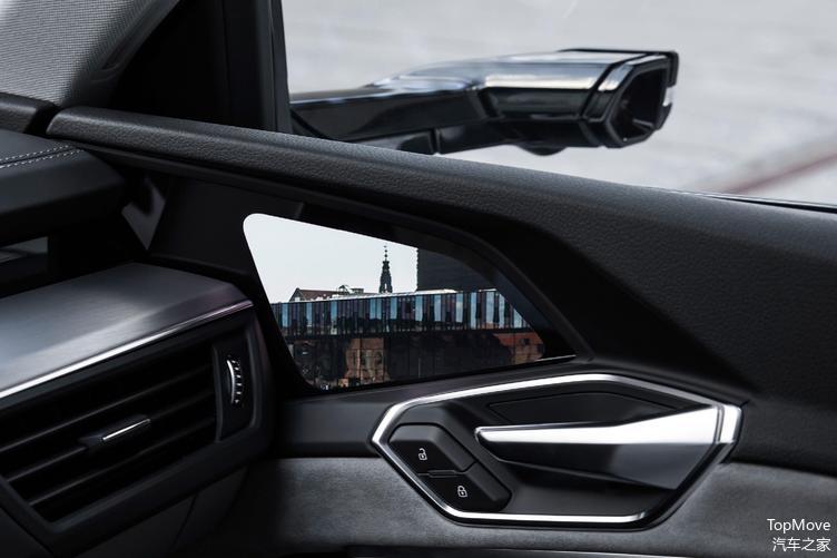

随着奥迪 e-tron 正式上市,奥迪旗下第一辆纯电动车逐渐走进人们的视野当中。除了能源的改变,奥迪在 e-tron 这辆车上加入了不少科技亮点,仅从外观上看,砍掉传统的两侧后视镜,以两枚摄像头取而代之,是奥迪最大的创新之一:虚拟后视镜。
奥迪 e-tron 搭载的虚拟后视镜成为其亮点之一 | cnet

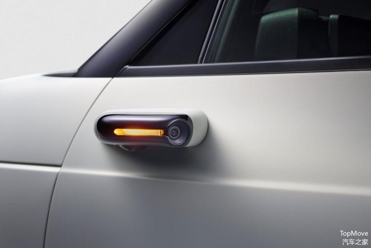

本田 Honda E 搭载了虚拟后视镜 | 网络

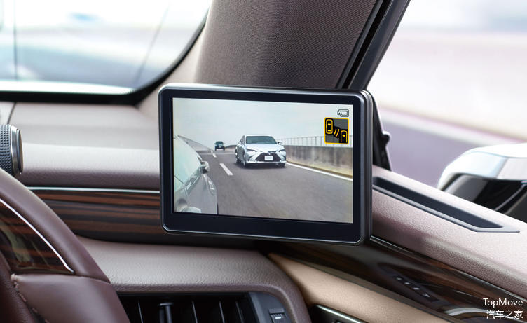

首先,NHTSA 宣称,他们在测试的系统中发现了与安全相关的性能问题,其中包括图像失真问题等,但 NHTSA 并未透露具体细节。不过根据现有信息来看,虚拟后视镜主要采用摄像头来采集实时视频信息,而摄像头能够通过改变焦距来获取更广的画面范围,使其一定程度上可以改善传统后视镜的「视野盲区」问题。
虚拟后视镜能够获得更大的视野范围 | Carscoops
但另一方面,摄像头视野范围扩大后,采集到的画面边缘很容易形成畸变,对于司机可能会引发安全问题。此外,在雨雪等恶劣天气情况下,传统后视镜可能会有沾水,起雾等状况发生,让人无法看清车后方的路况。相比之下,虚拟后视镜的屏幕在车内,获取的画面更加清晰,适应能力更强,但对于摄像头质量有较高的要求。
其次,目前搭载虚拟后视镜的车型尚未有统一标准,每个车型后视镜画面位置均不相同,会对司机造成困扰。
以奥迪 e-tron 与本田 Honda E 两款车举例,e-tron 将屏幕放在两侧的车门上,在车门内拉手斜上方,比传统后视镜的位置稍低,可触控调整角度和方向。Honda E 的画面则在中控台两侧,与仪表盘和中控屏幕连接在一起。和传统后视镜固定的位置不一样,虚拟后视镜的位置有一点变化,就意味着司机必须要重新适应一遍。
