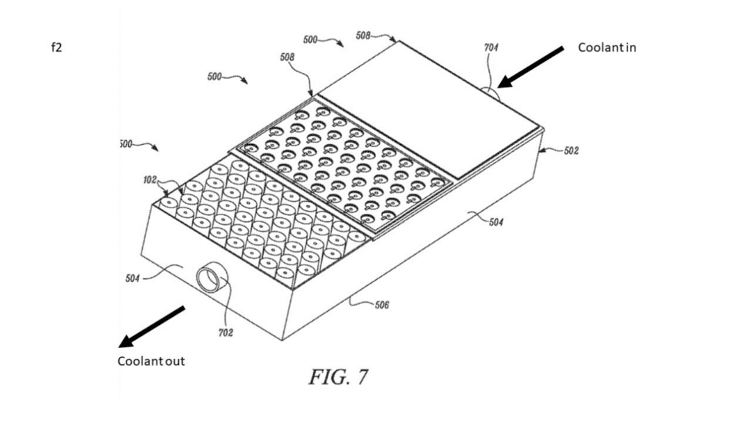

从一方面说,电池可通过流经模块的电解液来进行冷却,如下图所示。
另一个方法是,将电池使用电绝缘涂层覆盖,这样的话流体就不需要是绝缘性能的液体,因为电池被绝缘图层覆盖了,散热片可以与电池盒成一体。
除此之外,也可以在电池之间使用可相变的灌封材料。灌封材料(涂在电路板上一种材质,防止电路板上的元件发生短路,保护元件抗冲击的作用)会在某一温度下发生相变,较高温度下的相变可以用作热失控保护。二次冷却剂与灌封材料接触,冷却通道可集成到电池盒本身中,即使用灌封材料做电池的冷却通道。而在无灌封料的情况下,散热片可以集成到电池盒中。
