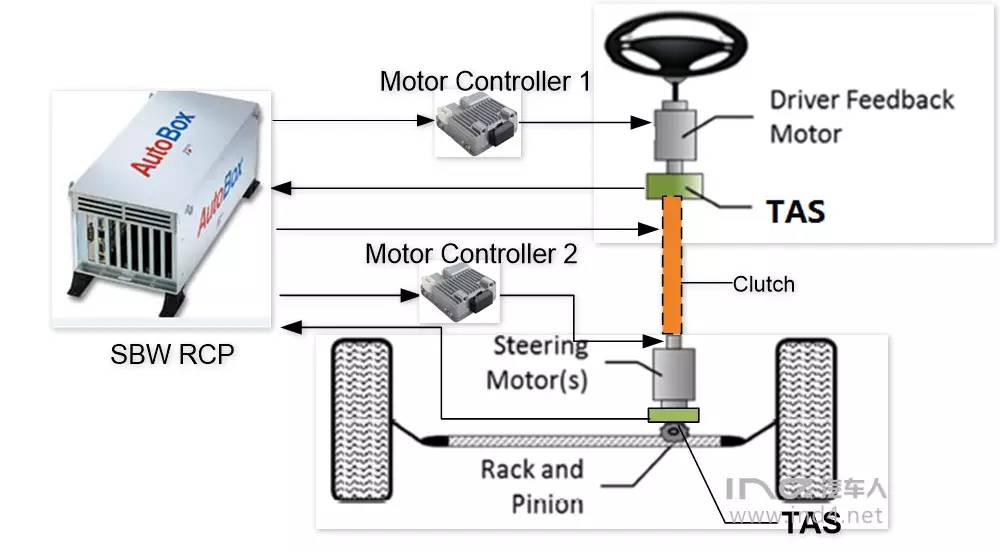

此前我们已经说过了很多关于自动驾驶相关的一些技术和概念,但多数都是围绕着智能驾驶方面所展开讨论的,一直有一个概念并未提及——线控转向技术。如果发动机和变速箱是传统能源汽车的核心技术,那线控转向技术或许会成为未来智能汽车急需掌握的一项核心技术。何为线控转向系统?如果用一句话来概括什么是线控转向:就是把依靠转向管柱连接转向机构来实现转向的传统方式,转换成为通过传感器检测方向盘角度信号,并通过电脑控制伺服电机来实现驱动转向的转向系统。上图为SBW(steering by wire)系统的基本布局,驾驶员对方向盘的操作仅仅只是在驱动一个转角传感器,并由方向盘电机提供转动阻尼和回馈,方向盘与前轴转向机构之间没有任何刚性连接。何为线控转向

在上一篇文章《谈谈线控转向系统(上)-英菲尼迪Q50的线控转向系统》中,我们BenchMarking了全球第一个也是到目前为止唯一的一个量产线控转向系统。今天,我天马行空的来瞎掰一下关于线控转向系统概念设计的一些个人想法。一. 关于SBW功能安全目标与安全手段的思考功能安全目标这个题目其实有点大,下面假设读者对EPS的功能安全有了一定的了解,只是浅尝辄止的谈一谈SBW跟EPS相比,有哪些新的变化。导入线控转向以后(暂且只考虑L2这个阶段的SBW,L3以上无论是SBW还是EPS,其功能安全目标都与L2有重大的区别),有如下两个新的Hazard必须考虑:转向器侧的执行机构不能正确地将车轮转动到目标转角其产生的原因可能多种多样,如转向

说到线控转向系统,一般来说,大家第一个想到的应该就是英菲尼迪的Q50。各大OEM在概念车上使用线控转向系统的其实很多,比如奔驰概的F400Carving、宝马的BMW Z22和雪铁龙C_Crosser概念车等,但实实在在用在量产车上的,Q50是目前为止唯一的一个车型,是当之无愧的先驱,从吃螃蟹这一点的创新精神和勇气来说,必须得到掌声和敬佩。但也由于这项技术在汽车上的应用实在太新,虽然英菲尼迪以及转向系统供应商KYB前后花了十多年时间进行设计与验证,但是不幸的是在上市不到一年的时间内,线控转向系统就因为缺陷而不得不大量召回,从这个角度讲,Q50又成为了一个先烈。线控转向这项技术本身并不是新,在飞机上早已得到广泛应用,采用线传信
