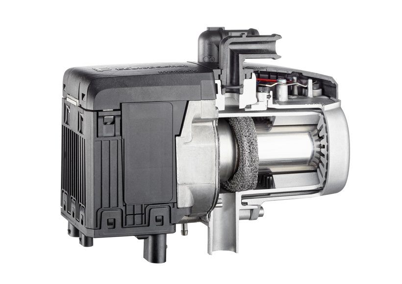

集成催化转化器的汽车燃油加热器,适用于混合动力汽车
在冬天,混合动力汽车的内燃机经常会启动以产生热量,温暖车内环境,这会消耗燃料,因为发动机在产生热量时效率较低。而燃油加热器Hydronic S3 InCat可以阻止发动机启动(以产生热量),并且独立于发动机,在降低燃料消耗的同时,有助于保证温暖、舒适的车内空间。催化转化器完全集成在该加热器中,几乎可以消除一氧化碳和碳氢化合物排放,因而是一个低排放的加热方案。此外,该加热器还能够加热电池,让其性能能够快速恢复。

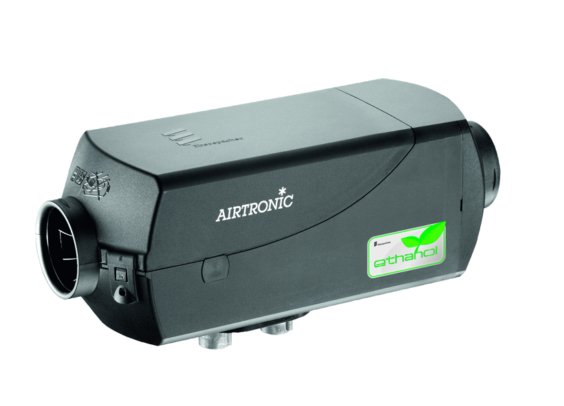

Eberspaecher公司为纯电动汽车提供的是一个乙醇加热器,是一个二氧化碳中和解决方案。Eberspaecher公司提供的此类解决方案都基于水加热和空气加热。乙醇加热器可以为车内空间和电池提供必要的热量,因而电池无需提供能量,这是一种生态环保的解决方案,不会影响到纯电动汽车的电动续航里程。对于Eberspaecher公司来说,提供生态环保的加热方案并不是什么新鲜事,该公司早在2011年就推出了首款乙醇加热器。新一代的乙醇加热器(2 kW)基于Airtronic 2空气加热器的基础上打造,目前已经部署在StreetScooter公司的新款WORK XL车辆中。
