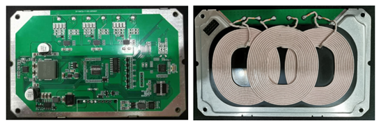

赛腾微二代车载无线充电模块
赛腾微二代车载无线充电模块

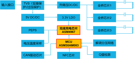

赛腾微二代车载无线充电方案框架图
赛腾微二代车载无线充电方案框架图

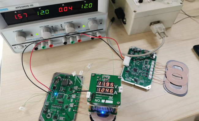

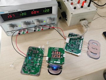

  • 采用无线充电专用全桥芯片,工作稳定、性价比高在某主机厂充电效率测试实验中,相同测试条件下赛腾微的方案充电效率比搭载国外芯片的竞品方案高了4.1%,其卓越的充电效率获得整车厂领导的高度认可。
充电效率对比测试
充电效率对比测试
