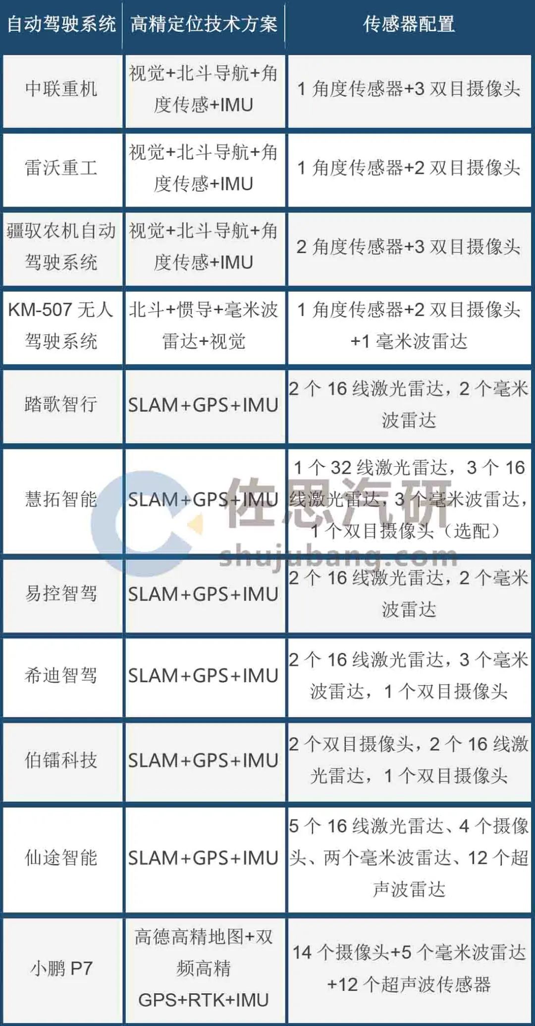

部分自动驾驶车辆的高精度定位方案
