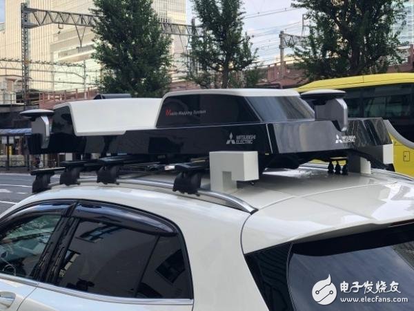

时间追溯到今年3月召开的德国汉诺威国际信息及通讯技术博览会(CeBIT),三菱电机发布了基于AI的移动绘图系统(Mobile Mapping System,MMS)。据雷锋网·新智驾了解,MMS利用摄像头和其他传感器创建“高精度动态3D地图,用来提供道路和周边物体信息”。

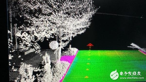

官方介绍,这个绘图系统的传感器能够被集成到任何普通家庭乘用车车身,并创建点云图。激光在扫描障碍物的同时,系统会依托三菱的AI技术对反射得到的数据进行绘图。据悉,通过在驾驶途中使用激光雷达、摄像头和GPS传感器,系统的实时绘图精度已达到10cm甚至更高水平。三菱电机希望,这个系统未来能被应用在自动驾驶,甚至更多场景中。
通过车载传感器进行实时高精度地图数据生成,这其实并不是什么新技术了,三菱电机有什么不同呢?据雷锋网新智驾了解,利用三菱提供的算法和传感器硬件装配,MMS系统能够比以往绘图系统的地图生成速度快10倍,并且成本更低。

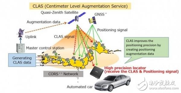

当然,因为搭载的传感器与市面上的绘图系统并无差异,MMS系统也不可规避地面临雪天探测失灵的绘图难题。为了攻克这个技术难点,三菱开发了一种名为“厘米级增强服务”(CLAS)的定位手段,它基于日本准天顶卫星系统(QZSS)实现,而三菱电机是这个国家级项目的主要政府承包商。
CLAS补足了MMS的技术空缺。具体而言,CLAS从卫星获取数据,基于地面传感器识别车辆位置,然后再利用“位置增强”算法进行一些误差纠正。通常而言,卫星精度在10米左右,而CLAS的算法能够将这个数字进一步优化到厘米级。
近期一个关于自动驾驶的分析报告指出,自动驾驶技术具备可行性的前提是,车辆对周边环境的感知精度应保持在25cm以内。而据CLAS给出的数据,其水平精度12cm,垂直精度24cm。
