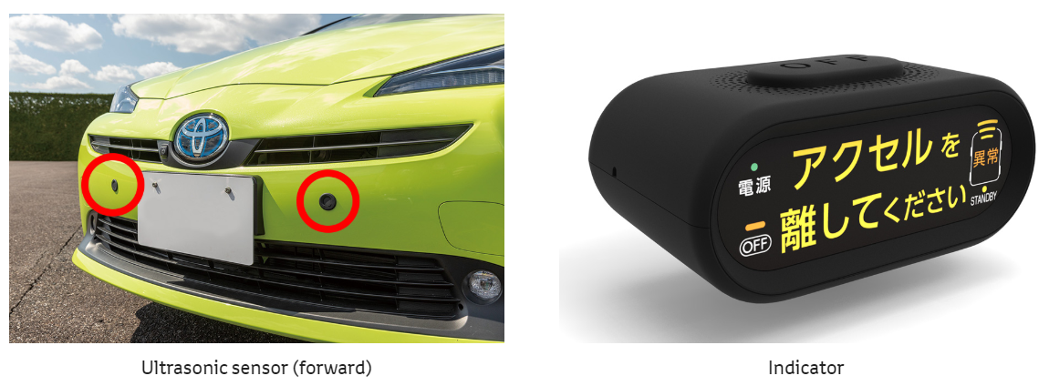

有关Plus Support和踏板误操作加速控制系统II所提供的加速抑制功能的详细信息如下:
黑科技,前瞻技术,丰田,丰田加速抑制,油门踏板操作不当
(图片来源:丰田)

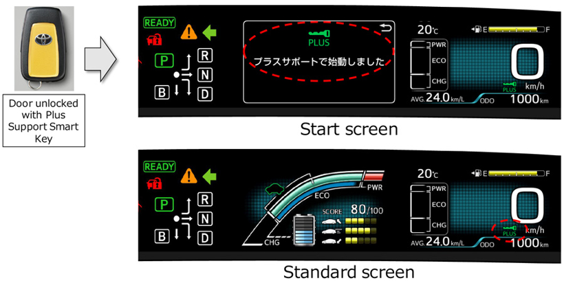

Plus Support可用于:1、新车(配备ICS的车);2、该系统已经出现在于7月1日推出的丰田普锐斯和普锐斯插电式混合车型中,并将逐步推广至其他车型。
功能:1、对于担心行驶的顾客而言,可利用Plus Support智能钥匙(经销商选配产品,起售价为13200日元,约合866.64元人民币,含税),在打开车门时,就会自动启动Plus Support。即使车辆在行驶过程中没有遇到障碍物,该系统也会探测到油门踏板误操作的情况,并抑制加速操作;2、除了可以探测障碍物、抑制加速并踩下踏板的ICS之外,Plus Support旨在进一步阻止严重事故的发生,并降低因油门踏板误操作导致的伤害;3、当利用传统钥匙将车门锁好后,Plus Support不会被激活,可以像往常一样进行驾驶操作。
(图片来源:丰田)
踏板误操作加速控制系统II可用于:1、现有车型(改装装置);2、普锐斯车型已经安装,未来会支持更多车型(38500日元,约合2527.7元人民币,含税,不含安装和其他费用)。
功能:1、本产品在现有的“踏板误操作加速控制系统”(Pedal Misapplication Acceleration Control System)中增加了加速抑制功能,即使车辆前方没有障碍物,当探测到踏板操作不当时,也会抑制加速操作;2、除了现有系统所提供的功能,如当探测到前方有障碍物时,抑制车辆加速以及车辆倒车时抑制加速,该系统旨在阻止严重事故的发生以及降低因油门误操作导致的伤害,无论有没有障碍物、车辆是否在倒车;3、丰田在修改该系统配置的同时还改进了其功能,使得该产品比现有产品便宜17600日元(约合1155.52元人民币);4、该系统符合日本交通省(Ministry of Land, Infrastructure, Transport and Tourism)于2020年4月制定的改装踏板误用加速抑制系统的性能认证制度,这是该系统首次获得该部门的批准。
