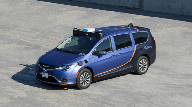

据外媒报道,当地时间7月8日,自动驾驶技术初创公司Aurora宣布推出用于无人驾驶汽车的新款激光雷达系统。据该公司所说,该款自主研发的激光雷达传感器名为“FirstLight”,与其他激光雷达传感器相比,可更快地看到以及跟踪距离更远的物体。
黑科技,前瞻技术,自动驾驶,Aurora,自动驾驶激光雷达,FirstLight
(图片来源:futurecar.com)

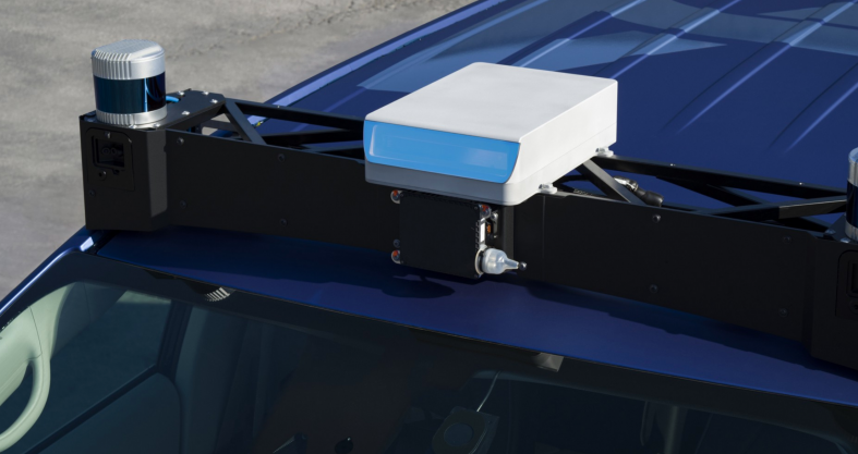

FirstLight激光雷达探测300米以外物体
FMCW激光雷达能够让Aurora Driver看到300米以外、不会反射太多光线的目标,例如晚上穿深色衣服的行人。而Aurora的FirstLight激光雷达则更加强大,因为该传感器对单光子敏感,因此即使最少的光也可探测到。该款激光雷达将被安装在Aurora的新一代测试车上。Aurora还表示,其FirstLight激光雷达能够让自动驾驶汽车感知系统看到并跟踪移动速度更快、距离更远的物体,而且与目前的标准激光雷达系统相比,精度更高。
此外,FirstLight激光雷达能够在1550nm波长范围内工作,可发射出更强的激光脉冲,同时仍满足人眼安全标准(车辆发射的激光可能会对人眼造成伤害)。
而目前大多数自动驾驶汽车所用的AM(脉冲振幅调制)激光雷达只能在900nm波长范围内工作,为了人眼安全,限制了激光发射的频率,导致在光照条件不佳时,此类激光雷达的性能也较差。
与此同时,由于FMCW激光雷达的射程更远,也适用于在高速公路上行驶的自动驾驶卡车,因为卡车的停车距离比乘用车要远。
