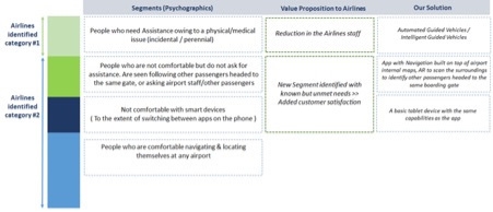

图1添加了针对特定细分市场的解决方案以及航空公司的目标价值主张。
一般来说,在机场已经提供服务的浅绿色部分之上,翠绿色和深蓝色部分将从所提出的解决方案中受益:
亮绿色部分(已识别但未被满足的需求):需要帮助但不向航空公司员工要求帮助的人(未被满足的需求)。这些乘客在航空公司排队、安检等处寻找乘坐同一航班的共同乘客。
深蓝色部分(不适应使用新技术):这些乘客通常是上了年纪的乘客,通常是婴儿潮一代或更老的人。
综上所述,前三个部分都需要辅助导航。
