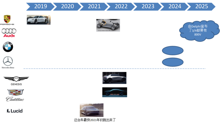

前几日,Delphi宣布它拿到了欧洲豪华车企的下一代电动汽车的800V驱动系统逆变器订单。按照Delphi的说法,目前已经或得欧洲3/4的豪华OEM的订单(Porsche、Audi、Benz、BMW)。
比起欧洲车企虽然开始800V比较早,在美国这边,新势力车企Lucid Motors的新车Lucid Air预计2021年开始交付了;而后续通用的800V系统,特别是高压化的纯电动卡车是和Tesla的皮卡竞争的筹码;现代起亚也纷纷在自己的高端化BEV上搞起了800V系统,不过这几家的高压逆变器供应商是谁还没有宣布。从中国市场来看,比亚迪在汉EV上是首次使用SiC做高压系统,之前所做的600-700V的系统是基于IGBT的,现在在这个基础上前后轴配不同的驱动系统,作为尝试。
图1 800V的故事刚刚开始

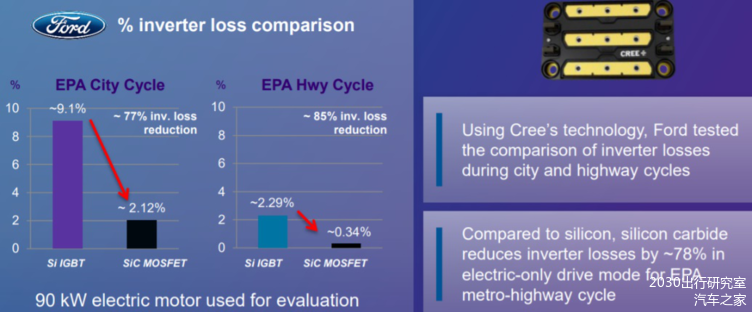

在Cree的投资日报告里面,福特也在测试,也就是围绕美国的这个SiC资源,美国电动汽车制造企业在下一代电动汽车方面的规划都是围绕这个比较强的点去做的。自从特斯拉在Model 3的逆变器和车载充电机上使用以后,IGBT模块在高端车上似乎不香了。
图2 福特使用Cree的SiC模块的测试结果

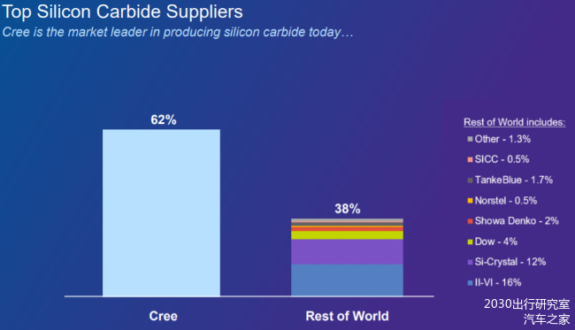

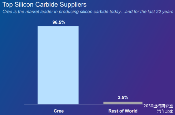

2019年5月,Cree公司开始了一项耗资10亿美元、历时5年多的工厂优化计划,以纽约州马西(莫霍克谷)的200mm SiC晶圆自动化制造工厂为支撑,加上达勒姆的美国园区总部正在进行的“超大型材料”工厂扩建,整个计划在2022年投产。
图3 Cree的供给情况

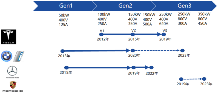

从目前来看,大概做到110-112串是极限了,正常的电压在418V左右,高电压状态是往上接近IGBT使用电压的极限。由于两个方向的考虑,比拼下一代电池的续航和充电速度两个特性,想要达到比较好的结果,电压就是需要往上调。
