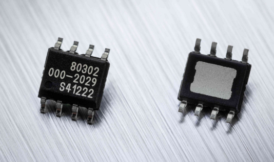

全球微电子工程公司 Melexis 宣布推出功能强大、极具成本效益的新型摩托车燃油泵控制器MLX 80302,帮助制造商遵守日趋严苛的环境法规,包括印度 BS-6 排放标准。
MLX 80302 是一款三相 BLDC 无刷直流电机控制器 IC,具有 2.6 A 峰值驱动能力。该产品适用于电池电压为 13 V 且功率高达 20 W 的汽车和摩托车泵应用。此外,它还非常适合采用 24 V稳压电源且功率高达 30 W 的各种家用电器和工业泵应用。
这款控制器具有较为宽泛的结温范围:-40°C 至 +150°C。凭借 0.25 欧姆半桥导通电阻驱动器,MLX 80302 能够以 SOIC8 封装提供功能强大的单片泵控制器。该产品仅需要反极性保护和一个去耦电容器,非常适合集成到泵连接器中。
MLX 80302 具备多种集成保护功能,包括锁定转子、过热保护、过压保护、短路保护和限流功能。电机控制操作已经过验证,可在非常嘈杂的环境中通过远程电机定位执行稳健的操作,并已通过一系列测试,包括 BCI 以及点火线圈噪声注入。MLX 80302 可快速启动(最短 50 ms),在负载和空载条件下均十分稳定可靠。
MLX 80302 可通过 I2C 接口,使用图形界面 GUI 进行编程,所有选项均可通过片上 EEPROM 进行配置。该产品具有多个 PWM 输入选项可供选择,可以配置电机启动过程,即使在压力下也可在不到 60 ms 的时间内达到燃油泵的最大目标速度。MLX 80302 采用 SOIC8 外露式焊盘封装。
可使用图形界面 GUI,通过 I2C 接口对 IC 进行配置的即插即用型应用板和评估板现已发售。
