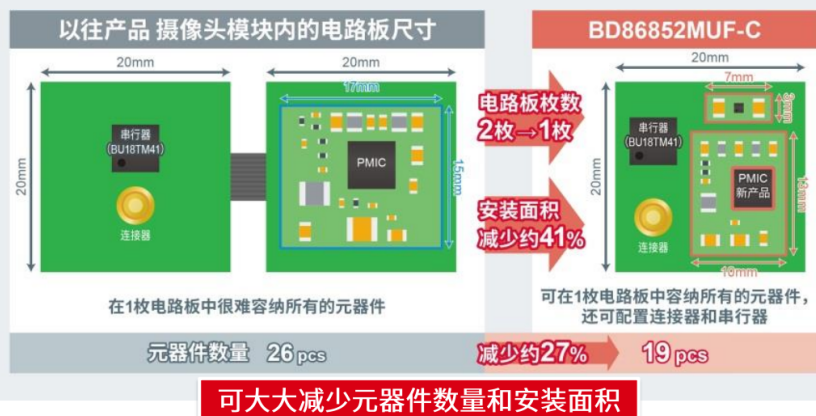

PMIC “BD86852MUF-C”则是罗姆推出的针对CMOS摄像头传感器的PMIC,集成了三路的DC/DC的输出。
李春华表示,该产品可通过外围引脚配置,实现不同的时序和供电,从而满足不同厂商的CMOS图像传感器,方便客户进行物料管理。
相较于以往产品,该产品的外围元器件需要更少更小,因此可有效减少PCB布板面积。“现在摄像头的尺寸都做到很小,客户相应地也需要更小的PCB面积。”李春华说道。
此外,罗姆也有配合的LDO,从而实现完整的CMOS摄像头电源解决方案。
