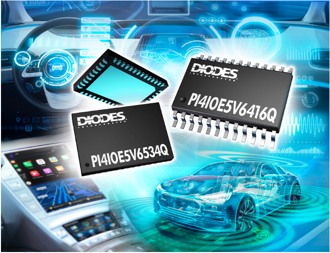

Diodes 公司推出符合汽车规格的双电源轨 I2C 总线 GPIO 扩充器,提升系统设计与弹性
【2021 年06月08日美国德州普拉诺讯】Diodes 公司   宣布针对汽车应用推出 16 位PI4IOE5V6416Q及 34 位PI4IOE5V6534Q双向电压电位转换通用 I/O (GPIO) 扩充器。这些符合汽车规格与取得 AEC-Q100 Grade 2 认证的双电压轨装置,代表用于汽车业的首创之举,透过 I2C 接口为新世代低电压微处理器及微控制器,提供更强大的可编程 I/O。
作为 Diodes 持续进军汽车业之计划的一环,这些新装置在需要额外 I/O 时,为工程师提供简单的解决方案,同时保持最低程度的互连,例如在 ADAS、车载资通讯及信息娱乐方面。使用这些装置,无需使用外部电压电位转换器,可简化全新 ADAS 和车载资通讯系统的设计作业,也降低 BOM 成本。
这两款装置在 GPIO 端口侧的操作电压为 1.65V 至 5.5V。在 SCL/SDA 端 (I2C 接口),PI4IOE5V6416Q 的操作电压为 1.65V 至 5.5V,PI4IOE5V6534Q 为 0.8V 至 3.6V。这种双电源轨允许装置在 SCL/SDA 端与新世代低功耗微芯片连接。扩充器的待机电流消耗极低,PI4IOE5V6416Q 在 5V 时为 1.5μA,在 3.3V 时为 1μA,PI4IOE5V6434Q 在 3.3V 时为 2μA。
这些装置上的每个 16 位或 34 位 GPIO 都是可设定,每个端口都有可编程的上拉或下拉电阻,以及可编程的输出电流。与许多 I/O 扩充器不同,PI4IOE5V6416Q与PI4IOE5V6534Q还提供可编程的开漏输出,作为增强型 I/O 功能的一部分。这些装置具有中断屏蔽功能,让设计人员能够屏蔽来自单个 GPIO 端口的中断,并且启动系统层面的操作。
16 位 PI4IOE5V6416Q 采用 24 接脚 TSSOP 封装,34 位 PI4IOE5V6534Q 采用 W-QFN4565-46 封装。这两款装置皆由 IATF 16949 认证的设施制造,并支持 PPAP 文件。
