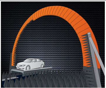

无线连接测试专家Microwave Vision Group(MVG)和安立公司近日宣布,他们与丰田公司合作开发了世界上第一个5G车辆OTA射频测试系统。在丰田公司的MVG OTA测试环境中使用了安立公司的无线电通信测试站MT8000A。
实现自动驾驶需要与周围环境同时进行通信,包括其他车辆、道路基础设施、网络等。特别是引入支持大容量、低延迟、大规模连接的5G,是传输各种传感器(如汽车摄像头)产生的大量数据以及3D高清地图数据的关键技术。因此,汽车制造商和远程信息处理供应商正在推动5G通信产品的开发。
开发的5G通信产品安装在车辆上成为"互联汽车"。然而,在发布之前,必须尽可能在模拟实际环境的OTA环境中测试和验证互联汽车的通信性能。现在,MVG和安立合作向丰田提供包括MT8000A和OTA系统在内的世界上第一个5G车辆OTA射频测试系统。
产品概要
一体化无线电通信测试站MT8000A是一个5G基站模拟器,用于5G射频和协议测量以及应用测试。它支持高阶4x4 MIMO和载波聚合(8CA)技术,用于快速、大容量的通信。除了专注于智能手机测试,它涵盖了广泛的应用范围,包括5G通信功能测试和天线及高频部件的评估。
为了描述天线的特性,有必要测量其辐射图,以确定它的辐射情况和方向。为了快速获得可靠的三维辐射模式,天线性能测试正在转向空中(OTA)测试解决方案,以便在系统层面获得快速和可靠的测量。对于OTA测量,测试是通过无线电通信测试仪进行的,并在消声室中使用近场测量方法,以阻止外部电磁场并模拟现实和复杂的射频场景。为了解决测量高度连接的车辆的复杂性,MVG提供了OTA测量解决方案,专门用于全面验证汽车无线性能。由于有了高精度的定位系统(控制器和转台),可以进行连续的即时测量。这允许快速、准确地测量指向性、增益和效率。
