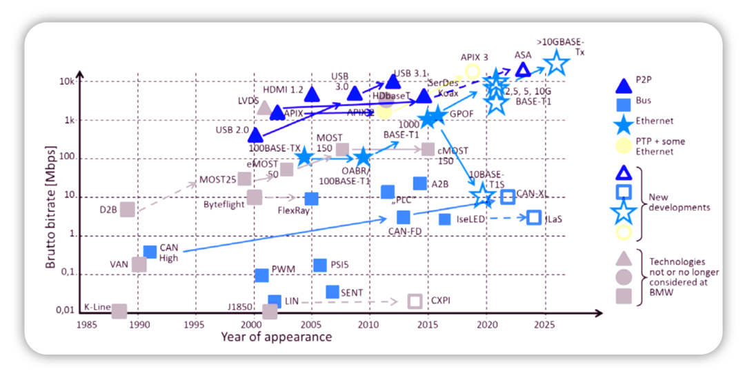

▲图1.BMW的历史架构发展
主要结论如下:

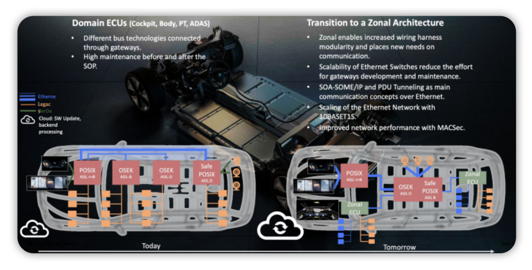

●BMW也在快速从Domain 到下一步的Zonal架构,从这个架构来看,基于座舱的系统整体没有变化,就是POSIX的座舱和自动驾驶的两块成为整个系统骨架,Zonal ECU提前导入了。
▲图2.BMW当前的架构和的下一代架构发展
●在通信架构上,有APIX3、ASA和10GBase Tx在开发,下一步演进的主要包括CAN-XL、ILAS和10BASE-T1S,这些我想后续花一些时间梳理下。
▲图3.BMW当前研究的主要内容

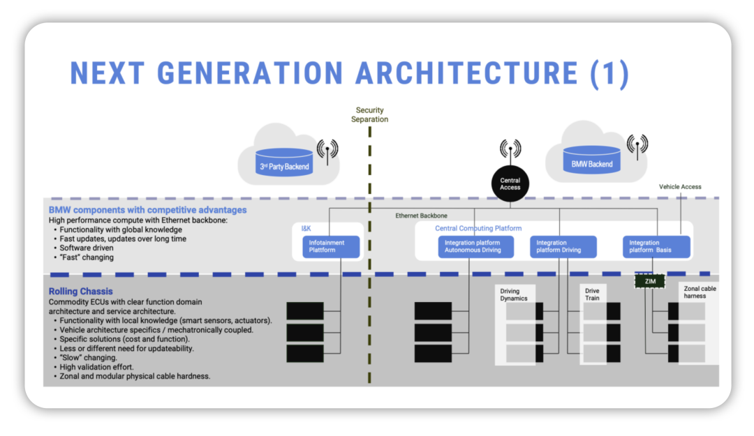

从目前分解来看,类似快速变动的模块主要集中在信息娱乐平台和核心计算平台,围绕快速更新的模式,围绕软件驱动来做。这块是我们认为下一代软件定义汽车的核心部分。从BMW来看,分成自动驾驶平台和驾驶平台(动力部分加进去了)两部分,再加上原有车身的基础平台,整个软件都加进去了。
▲图6.BMW的下一代架构
慢的这部分,主要包括传统ECU,这些通过Zonal控制器连接,围绕模块化的线缆连接,需要挺长时间做验证(本身发布以后,软件就相对固化了),汽车企业本身的软件开发能力并不关注这块。通过两部分的分隔,随着BMW和高通的合作,在整个数字底盘方面的导入,相信在上面快速变化中会有很多的演化空间。
在Zonal控制器中,配置了不同的下层ECU的模式,主要围绕网联的安全性去考虑,如下图所示。
▲图7.BMW的ECU下一代架构
小结:
我觉得相当长的一段时间内,汽车就是围绕边沿计算来做的。信息安全方面是下一代ECU主要加强的能力,本身ECU的功能几乎并不增加太多。
