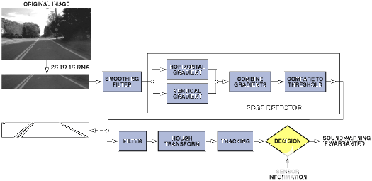

现在让我们更深入地了解车道偏离系统示例的基本组件。图 3 遵循与图 2 相同的基本操作流程,但更深入地了解正在执行的算法。进入系统的视频流需要经过过滤和平滑处理,以减少温度、运动和电磁干扰引起的噪声。如果没有这一步,就很难找到干净的车道标记。
pYYBAGPY04SATQYIAABJzdeNmYw946.gif?la=en&imgver=1
图3.算法流程,显示中间图像处理步骤的结果。
下一个处理步骤涉及边缘检测;如果系统设置正确,找到的边将代表车道标记。然后,这些线必须与车辆的方向和位置相匹配。霍夫变换将用于此步骤。它的输出将跨图像帧进行跟踪,并将根据所有编译的信息做出决定。最后一个挑战是及时发出警告,而不会发出误报。

输出矩阵为图像中的每个像素保存“边缘似然”幅度(基于水平和垂直卷积)。然后对该矩阵进行阈值设置,以利用大小较大的响应对应于图像中的边缘这一事实。因此,在霍夫变换阶段的输入处,图像仅由“纯白色”或“纯黑色”像素组成,没有中间渐变。
如果应用程序不需要真实幅度,则可以节省成本高昂的平方根运算。构建阈值矩阵的其他常见方法包括对每个像素的梯度求和,或者简单地取两个梯度中最大的一个。
