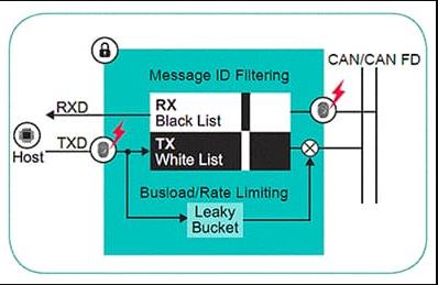

用于连接ECU的基于CAN的车载网络相对简单易用。但是,安全性受到损害的单个ECU可能会使整个车辆容易受到黑客攻击。保护CAN通信的一个广为人知的选项是基于采用加密和复杂密钥管理的消息身份验证代码(MAC)机制。但是,CAN报文加密会增加CAN总线负载、报文延迟和功耗。由于当前安装的CAN控制器缺乏计算能力,升级车载网络以实现安全CAN通信也存在困难。
最新的CAN收发器具有更简单的机制,可规避带宽开销、延迟和处理负载。这些安全CAN收发器可以过滤消息ID,因此,如果受损ECU尝试发送最初未分配给它的ID的消息,则收发器可以拒绝将其传输到CAN总线(图4)。除了防止欺骗企图外,CAN收发器还可以通过使来自受感染ECU的消息无效来防止篡改和泛洪攻击。
[较新的收发器过滤消息 ID 的图示]
图 4:为了在保护 CAN 网络的同时降低延迟和带宽要求,更新的收发器正在过滤消息 ID。 (图片来源:恩智浦半导体)
这些CAN收发器无需使用加密技术即可提供针对泛洪、欺骗和篡改的安全性。如果消息在总线上失效并带有活动错误标志,他们可以检测到网络事件。接下来,安全CAN收发器暂时断开本地主机与CAN总线的连接。
但是,如果未检测到安全威胁,CAN收发器的作用类似于标准高速CAN收发器。换句话说,这些安全CAN收发器可以直接替代类似封装中的标准CAN收发器。
像恩智浦这样的供应商正在做的是完全在硬件中实现安全功能,允许CAN收发器安全操作独立于CAN控制器执行。这反过来又避免了对ECU进行软件更改的需要以及ECU操作中断的相关风险。
此外,安全CAN收发器保留日志,用于报告总线上的安全事件。这些CAN收发器还可以保护自己的配置更新,因此可以充当入侵检测系统。
