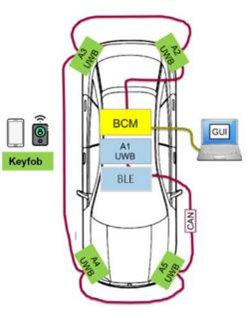

在执行任务时,首先钥匙检测到移动或震动,执行蓝牙信号广播;接着车身蓝牙发起连接配对,双方通过蓝牙配置UWB测距参数(功率信道、数据结构等),之后钥匙发起测距请求,再由车身锚点将测距数据传至BCM,通过定位算法算出准确位置,最后将定位信息更新到GUI显示。
图示4-大联大世平基于NXP产品的精度达厘米级的汽车数字钥匙方案的布置示意图
