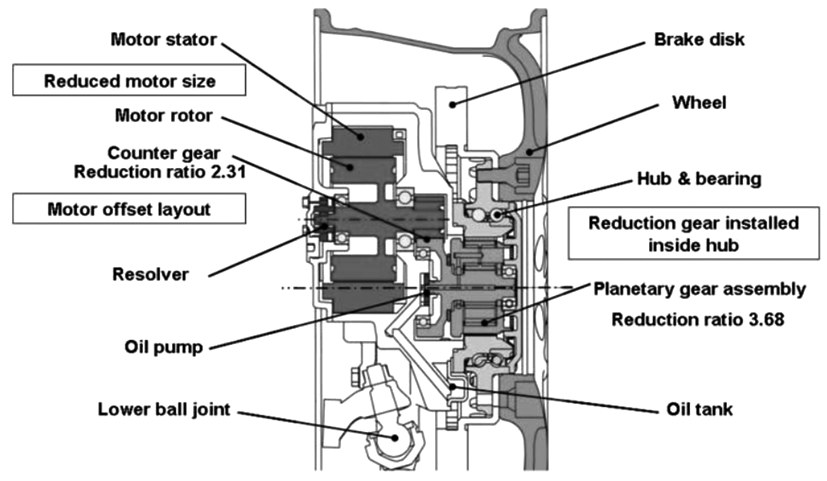

3.1.1 偏轴轮毂电机
偏轴轮毂电机(如图3)一般采用内转子电机配备固定传动比的减速器从而实现整车对轮毂电机产品性能的需求。减速轮毂电机的优势在于体积小,轻量化更好,成本相对更低、可以通过减速器的偏轴结构布置更灵活,对传统悬架制动系统兼容性更高。减速轮毂电机系统对电机本体需求不高,但是由于减速器的加入导致轮毂电机的结构复杂化,润滑难度大,因此减速齿轮的紧凑化、低噪音、长寿命设计是整个系统的设计难点.另外,一般地,偏轴轮毂电机的构型特点导致其电机本体与电机控制器为分体设计,控制器布置在副车架上,与传统集中式电驱动系统的控制器结构差别不大。
图3 偏轴电机代表机型:丰田减速轮毂电机

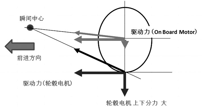

3.2.5 依靠接地面驱动力控制来进行车辆姿势的控制
由于轮毂电机与传统动力总成的驱动力作用点位置不同,轮毂电机驱动力作用点在轮胎的接地点。因此,如图13~15,通过上下分力的控制,如果活用在前后轮上的话就可以控制俯仰,如果活用在左右轮上的话就可以控制侧倾。因此,通过轮毂电机的转矩分配可以控制车辆姿势/舒适性。对于4轮驱动的整车构架,车辆姿态控制效果更佳明显。
图13 轮毂电机接地面的驱动力产生的上下方向分力
