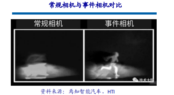

事件相机简介
简介及工作机制    事件相机的灵感来自人眼和动物的视觉,也有人称之为硅视网膜。生物的视觉只针 对有变化的区域才敏感,事件相机就是捕捉事件的产生或者变化的产生。、   在传统的视觉领域,相机传回的信息是同步的,所谓同步,就是在某一时刻t,相机会进行曝光,把这一时刻所有的像素填在一个矩阵里回传,产生一张照片。一张照 片上所有的像素都对应着同一时刻。至于视频,不过是很多帧的图片,相邻图片间 的时间间隔可大可小,这便是帧率(frame rate),也称为时延(time latency)。事件相机类似于人类的大脑和眼睛,跳过不相关的背景,直接感知一个场景的核心, 创建纯事件而非数据。    事件相机的工作机制是,当某个像素所处位置的亮度发生变化达到一定阈值时,相机就会回传一个上述格式的事件,其中前两项为事件的像素坐标,第三项为事件发 生的时间戳,最后一项取值为极性(polarity)0、1(或者-1、1),代表亮度是由低到高还是由高到低。    就这样,在整个相机视野内,只要有一个像素值变化,就会回传一个事件,这些所有的事件都是异步发生的(再小的时间间隔也不可能完全同时),所以事件的时间 戳均不相同,由于回传简单,所以和传统相机相比,它具有低时延的特性,可以捕获很短时间间隔内的像素变化,延迟是微秒级的。
在自动驾驶领域的应用    当今自动驾驶领域所运用的视觉识别算法,基本上都基于卷积神经网络,视觉算法的运算本质上是一次次的卷积运算。这种计算并不复杂,本质上只涉及到加减乘除,也就是一种乘积累加运算。但这种简单运算在卷积神经网络中是大量存在的,这就对处理器的性能提出了很高的要求。   以ResNet-152为例,这是一个152层的卷积神经网络,它处理一张224*224大小的图像所需的计算量大约是226亿次,如果 这个网络要处理一个1080P的30帧的摄像头,他所需要的算力则高达每秒33万亿次,十分庞大。
通过减少无效计算节约算力
自动驾驶领域99%的视觉数据在AI处理中是无用的背景。例如检测鬼探头,变化的区域是很小一部分,但传统的视觉处理 仍然要处理99%的没有出现变化的背景区域,这不仅浪费了大量的算力,也浪费了时间。亦或者像在沙砾里有颗钻石,AI芯片和传统相机需要识别每一颗沙粒,筛选出钻石,但人类只需要看一眼就能检测到钻石,AI芯片和传统相机耗费的时 间是人类的100倍或1000倍。    除了冗余信息减少和几乎没有延迟的优点外,事件相机的优点还有由于低时延,在拍摄高速物体时,传统相机由于会有 一段曝光时间会发生模糊,而事件相机则几乎不会。此外事件相机拥有真正的高动态范围,由于事件相机的特质,在光强较强或较弱的环境下,传统相机均会“失明”,但像素变化仍然存在,所以事件相机仍能看清眼前的东西。
