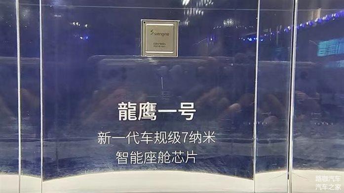

这一次发布的三款方案中,有两款都是基于亿咖通的自研芯片打造而来的,期待已久的龍鷹一号芯片,成了亿咖通放出的第一个大招。
它由芯擎科技自行设计的车机芯片,采用了7nm的工艺制程、多核异构ARM架构,内建4个Cortex-A76性能核心,同时它还配备了14核的GPU,算力900G FLOPS,支持4K/2K分辨率的60帧输出,最多可以同时支持4块屏幕。此外,它还具备算力为8TOPS的可编程NPU,集成了独立DSP、DPU、VPU等加速引擎。
看完上述这些硬核参数,其实就从其中算力、支撑以及帧数输出几个关键参数,大家就已经能够明白它是瞄准了谁制造的,就是瞄准了高通骁龙8155。相比后者,虽然龍鷹一号在CPU、GPU的性能上略逊一筹,但它有独立的NPU,而且算力是4Tops的8155的一倍,冗余度自然更高,龍鷹一号目前的基础能力已经可以排在量产座舱芯片的前列了。

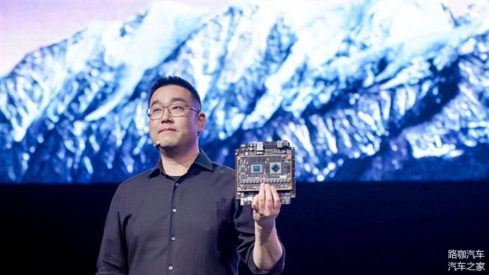

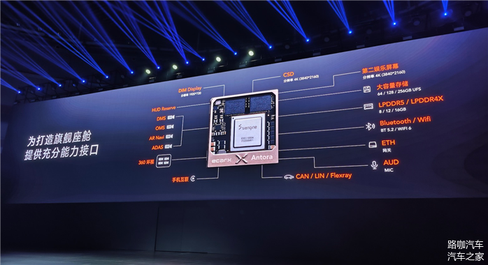

基于龍鷹一号芯片,亿咖通发布了安托拉计算平台,这一平台最高可以支持100K DMIPS算力与900G FLOPS图形渲染能力,并且支持最高6400MHz 16GB LPDDR5内存,同时这一计算平台又分为了安托拉1000和安托拉1000 Pro。
安托拉1000计算平台是可以理解为安托拉的入门版本,内部代号E04。它使用1颗龍鷹一号芯片打造,内部使用了更高效能的LPDDR5内存,支持6400MHz的频率和最大16GB的规格,相比目前使用最多的LPDDR4X内存,LPDDR5的数据传输速度和带宽均提升了50%,还可以降低10%的功耗。
不少人都会吐槽车机启动慢,还有长时间待机可能出现的卡顿等问题,这与芯片自身的负担有关,如何给芯片和计算平台肩负,是一个要重视的问题。安托拉1000还采用了高度集成化的模组设计,可以使用更少的零部件,主板面积可以降低10%,同时还可以减少20%的软件开发周期,因为可以减少不同硬件原本需要编译的数据信息,使用安托拉1000平台的系统冷启动时间可低于13秒,休眠唤醒耗时低于3秒,最高可以支持12路摄像头输入,另外由于龍鷹一号NPU的算力达到了8Tops,使用它来开发语音系统,会变得更容易。
安托拉1000可以看作是对标第三代骁龙座舱的产品,也就是8155芯片代表的座舱系统,现阶段其实已经有些卷到头了,亿咖通要为之后对标高通8295芯片的平台和系统做足准备,于是性能更强的安托拉1000 Pro也来了。
安托拉1000 Pro可以理解为就是两个安托拉1000叠加在一起,它使用了2颗龍鷹一号芯片,最高可支持8块屏幕分别显示,叠加芯片的NPU算力达到了16Tops,多出的算力不但可以更好地支持座舱系统,同时它还可以集成泊车域,支持APA辅助泊车和RPA远程泊车,有一定舱驾一体的初步能力。
安托拉1000 Pro的能力可以与高通骁龙8295去抗衡,而且8295可能要等到今年四季度才能量产,而搭载安托拉1000 Pro的领克08将在本周发布,上市的时间也会更早,安托拉1000 Pro有机会更早地去抢占市场。

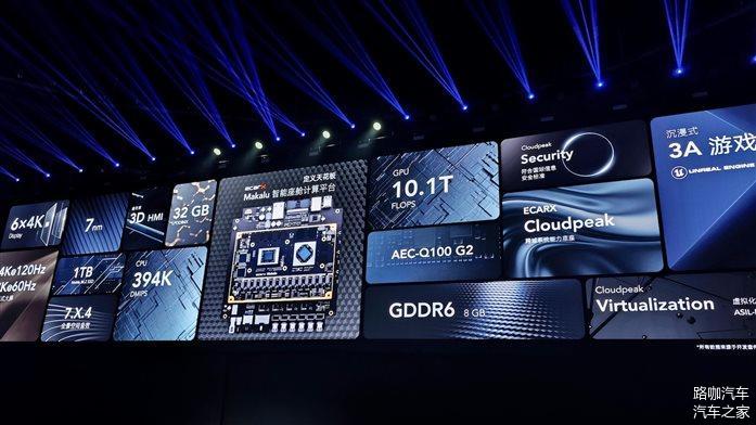

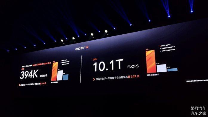

去年8月,亿咖通正式与AMD展开合作,而在这一次的科技日上,亿咖通就已经拿出了合作成功——Makalu平台。
这一平台基于AMD锐龙V2000嵌入式处理器和Radeon RX 6600 GPU打造,他具备了高达394K DMIPS的CPU算力和10.1 T FLOPS的GPU算力,具备32GB的LPDDR4X内存和8GB的GDDR6专用显存,这个计算平台的软硬件完全可以支持UE5引擎和运行3A游戏。
同时由于Radeon RX 6600 GPU的图形处理能力已经远不是一般芯片能及的程度,让他可以同时支持6块4K屏幕的运行,还支持4K 120Hz的高刷新率,我们已经不能以屏幕的流畅度或者清晰度来要求它了,不少朋友都会馋特斯拉的AMD座舱硬件,而随着Makalu平台的到来,中国车内也能让你玩上3A游戏,而且游戏还远不是座舱的上限。
