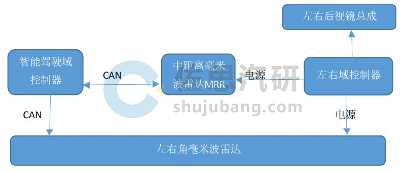

小鹏G6的角雷达和前向主雷达架构
来源:佐思汽研
根据MRR的名字,不难猜测这极有可能是博世的MRR中距离毫米波雷达,有效距离160米,国内几乎80%的车型包括问界M5都使用了这颗毫米波雷达,原因估计是性价比比较高。而左右域控制器只是供电,左控制器供应左侧雷达,右控制器供应右侧雷达,这就是传统的ECU,没有车载以太网,叫域控制器名不副实。

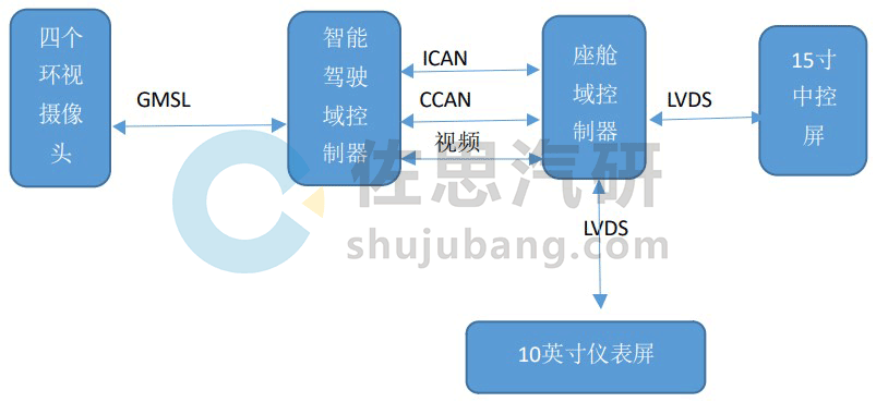

小鹏G6环视部分
来源:佐思汽研
环视部分是交给智能驾驶域控制器负责,而不是常见的座舱域控制器负责。

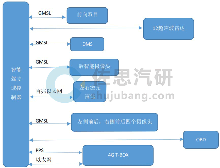

小鹏G6智能驾驶域控制器架构图
来源:佐思汽研
后智能是两颗摄像头,但是是一路输入,似乎是可以选择输入。ADAS摄像头包括前双目、车身两侧四个摄像头、后摄像头、360环视,共11个摄像头,除前双目为800万像素,其余都是200万像素,还有一个车内的DMS摄像头。智能驾驶也负责自动泊车,是典型的行泊一体设计。
前大灯下是激光雷达,激光雷达是速腾聚创的MEMS激光雷达,安装位置比较低,可以有效覆盖车身周围,而车顶激光雷达则有明显的盲区,速腾聚创几乎拿下了大部分中国车厂的激光雷达订单,除了理想、蔚来,其余厂家的激光雷达基本都是速腾聚创提供,包括比亚迪、极氪、广汽、上汽智己、小鹏、吉利路特斯,长城近期也从Ibeo转投速腾聚创。国际车厂中,丰田和Lucid也选了速腾聚创。比亚迪发布的百万豪车仰望U8,搭载3颗来自速腾聚创的激光雷达。

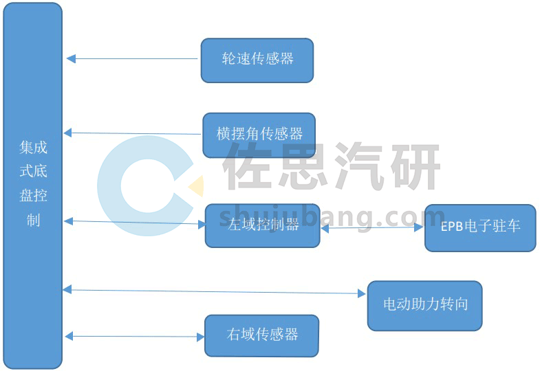

小鹏G6的底盘部分
来源:佐思汽研
小鹏G6底盘集中控制应该是包含了iBooster和ESC。

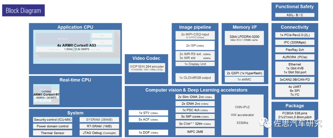

V3H内部框架图
图片来源:瑞萨
V3H采用台积电16纳米FFC工艺制造,AI算力为7.2TOPS@INT8,CPU算力为9.2kDMIPS,双Cortex-R7运行AUTOSAR为2kDMIPS算力,同年推出的Mobileye EyeQ4与V3H差距不小,EyeQ4M AI算力仅为1.1TOPS@INT8, EyeQ4H AI算力2.5TOPS,且都是意法半导体的28纳米FD-SOI工艺。
