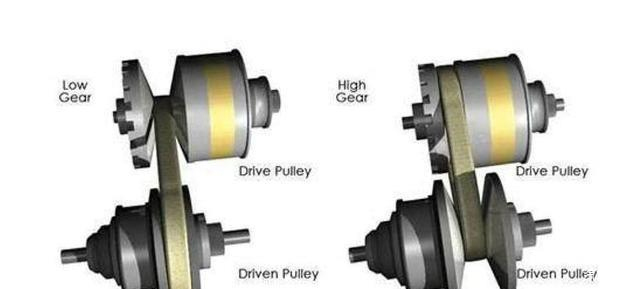

首先,我们要明确一点,E-CVT(电控无级变速器)与我们熟悉的CVT(无级变速器)并非同一回事。虽然名字相似,但实际上,它们的工作原理却完全不同。
#玩转AI摘要#CVT通过一组可变直径的锥形盘和金属带或链条,实现了无级变速的效果。然而,E-CVT并不依赖于锥形盘和金属带或链条,而是通过一套具有无极变速能力的系统,使得发动机、电池和电机能够协同工作。

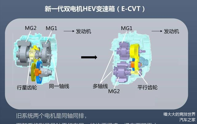

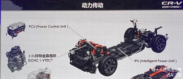

对于市面上的一些混动汽车而言,如比亚迪等品牌的车型,其E-CVT的设计思路与本田的i-MMD混合动力系统有些相似。这些车辆通常有三种工作模式:在市区低速行驶时,发动机仅用于发电,电力驱动车辆前行;当车速达到一定水平并保持稳定时,发动机则直接驱动车辆;而在加速或超车时,则由发动机和电机共同提供驱动力。

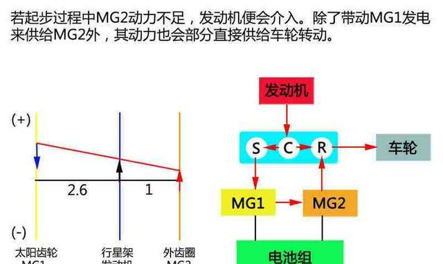

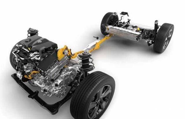

然而,同样是E-CVT系统,丰田的产品又有着自己独特的设计思路。他们的E-CVT系统采用了行星齿轮组的设计,使得发动机、电机和车轮之间的动力传递得以实现。当电池电量充足时,车辆主要依靠电力驱动;而当电池电量不足时,发动机就会启动,通过行星齿轮组为电池充电的同时驱动车辆前进。由于该设计的独特性和专利保护,目前市面上采用此种混动系统的车型仅有丰田一家。
此外,还有一些国产汽车品牌采用了名为“多挡DHT”的变速系统。尽管各厂商的具体实现方式有所差异,但基本原理相近。发动机在大多数情况下仅作为发电机使用,但在一定速度范围内可以通过行星齿轮组或同步器介入驱动。这样一来,发动机可以在更多速度区间内发挥效用,提高燃油经济性和动力性能。
