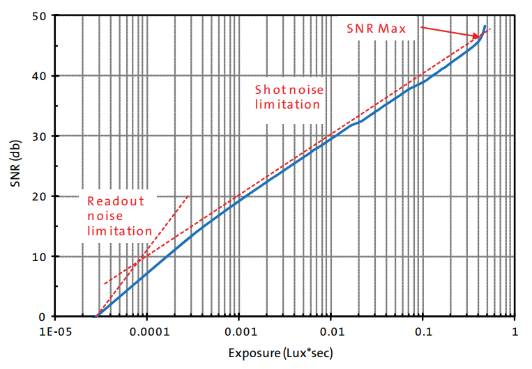

SNR不是一个点,它是光照条件的函数,如图2,SNR会随着光照强度变化变成一条曲线。当它作为低照效果指标时,要求选取低照条件下的SNR值。而业内sensor数据手册上的SNR参数通常是SNR最大值,对应于光照环境非常明亮时的SNR值,即图中蓝色SNR曲线右上角的SNR Max点。而蓝线位于左下角区域的SNR值才适合作为评估低照的参数,此时的光照不足,对应于低照环境。这就像卖苹果,放在上面一层是最好的,你需要翻开篮子,看看里面苹果的质量如何。
Figure 2信噪比SNR曲线
依据最大SNR点来评判sensor有以偏概全的问题。根据需要,用户可以选取特定曝光条件Exposure对应的SNR大小来评判低照噪声,SNR越大越好;也可以限定SNR为某个固定值,例如SNR=5时,用此时需要的曝光条件Exposure值大小来评判低照噪声,Exposure值越小意味着达到同等SNR时需要的光照资源越少,sensor的低照性能越好。

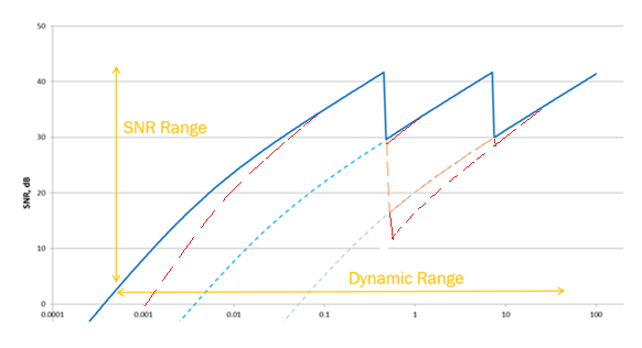

图2显示的是普通sensor的SNR,是单调递增的曲线。汽车上使用的CMOS sensor,为了匹配全天候应用场景,需要很高的动态范围HDR,HDR常用方法是改变sensor的灵敏度,对环境的不同亮度分别采样,再把多次采样的图像帧映射到标准化的线性数据空间,最后从不同灵敏度帧中选取合适像素,拼成一张完整的图像帧,参见《车用图像传感器参数小议——动态范围》。
sensor的灵敏度变化,对应于坐标系中的SNR线移动到不同的位置,最终HDR图像的SNR曲线演变成多条SNR曲线的拟合结果,例如图3的蓝线,它不再是一条单调递增曲线,除了低照SNR会很小以外,高亮区间还会出现多个局部极小值,当工作点落在SNR跌落区间时,即便此时环境很亮,噪声也会恶化。
这在图像上会出现一个违背人眼感知习惯的现象,即随着亮度增强,图像的质量会从差到好,然后又突然恶化的情况。因此与传统线性sensor不同,车用宽动态sensor的信噪比还需要评估高亮条件下的极小值指标。

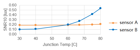

以温度影响为例,图5是SNR=10时需要的Exposure值随sensor内部温度升高的变化趋势,我们可以看到,不同sensor对温漂的敏感度是不一样的,这两个sensor的SNR曝光值在60°C时发生交叉,意味着在室温25℃和高温80℃分别评估时,得出的SNR结论截然相反。
Figure 5 晶圆内部温度影响
按照车用摄像头有效使用生命周期的温度分布,超过88%的生命周期内,sensor内部的节温超过40℃,超过80%时间内节温超过60℃,超过65%时间内节温超过80℃。
