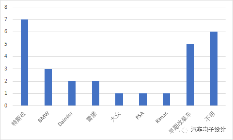

欧洲汽车工业协会(ACEA)在提供给EVS-GTR里面有一份材料提供了2010-2018年新能源汽车(xEV)在欧洲发生起火事故的情况。一共有28起的事故。早期阶段这里也包含了一些事故,我们熟悉的厂家其实都有,如下图所示:
对以下的进行分类,这些车大部分都是纯电动,只有少部分1台是增程。
特斯拉:一共有7起事故,报道比较多的法国试驾燃烧、挪威充电燃烧和德国自燃,还包括在奥地利的两起、英国自燃事故和挪威纵火。
BMW:BMW目前也有3起事故,全部集中在I3这台车上,包括罗马的警车、车库被外部火源引燃和西班牙的增城版燃烧

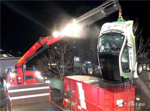

Daimler:有2台Smart事故车,德国消防都有了经验准备了大水箱把车子浸入了,这车小而且比较轻直接吊起来丢水里面
大众:一台E-golf燃烧事故
雷诺:早期由Kangoo和一台ZOE两台车
PSA:原因是外部引燃
