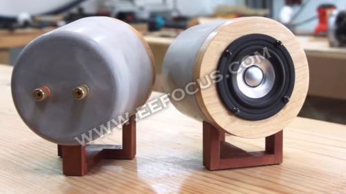

在许多场合,比如赛车运动、太空探索、可穿戴设备上,东西越轻越好。但是,当你想要防止物体的震动、阻止物体四处移动时,或者让事物变得有一种重量感时,就该反其道而行之了。比如机床、铁砧或者扬声器一类的东西就是这种情况。基于这种理念,[SoundBlab]打造了一个浇灌了混凝土的扬声器。
这款混凝土扬声器的外壳尺寸和一个3英寸驱动器差不多,使用了两个量杯做模具进行铸造。这使得最终的产品是光滑的塑料表面,具有一定的表面光洁度。在浇铸的过程中对混凝土进行搅拌,以使得混合物中的气泡数量最少。
一旦铸造完成,外壳上配上胶合板的端盖,可以在它上面安装Fountek FE85扬声器驱动器。这个驱动器可实现全范围,这就意味着不需要交叉布置其它驱动器。然后把扬声器装到木质边缘构成的支架上,这些支架的颜色和其它地方不同,这样的色彩对比赋予了扬声器美感。一个毛毡垫放置在底座上,在外壳内部填充多层填料,以进一步减少不必要的震动。
对扬声器进行声音测试表明,这款混凝土扬声器表现良好,而且作为音频系统的一个组成部分,看起来也很舒服。我们认为,这是一种很出色的书架式音箱,在适中的音量下可以创造舒适的聆听体验。
我们在Hackaday上看到过很多种不同类型的扬声器,从3D打印的全向音箱到更经典一些的设计,我们的混凝土扬声器虽然不一定出众,但肯定别具一格。
