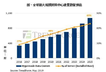

根据集邦咨询调查显示,全球超大规模资料中心的建置数量将于2025年预计达1,070座,2016年至2025年CAGR达13.7%。
