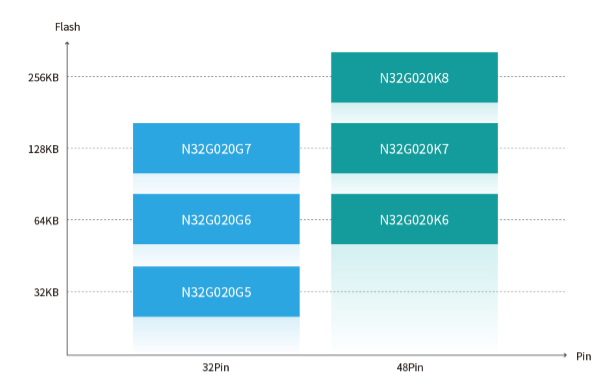

N32G020产品系列配置

N32G020系列产品已能提供LQFP48/QFN48/LQFN32/QFN32等多种系列封装型号,适用于电机驱动、微型打印机、激光条码扫描器、电子烟、光模块、低成本LoRa模块以及其它注重成本和功耗的智能化产品。
