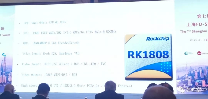

      本土消费电子领先IC设计公司瑞芯微首次参加2019年9月16日在上海举行的第七届上海FD-SOI论坛并发声谈FD-SOI工艺优势,瑞芯微电子高级副总裁陈锋发表了《AIOT时代的挑战》主题演讲,并分享了瑞芯微RK1808凭借FD-SOI工艺获得的突出性能优势。
      在CES 2019消费电子展上,瑞芯微Rockchip正式发布了全新的AIoT芯片解决方案“RK1808”,它集成了高能效的NPU神经网络处理单元,瑞芯微RK1808 AIoT芯片采用22nm FD-SOI工艺制造,相同性能下功耗比主流28nm工艺降低30%左右,CPU上采用双核Cortex-A35架构,内置2MB系统级SRAM,可实现always-on设备无DDR运行。
      RK1808的NPU部分的峰值算力高达3.0TOPs,支持INT8/INT16/FP16混合运算,最大程度兼顾性能、功耗、运算精度,并支持TensorFlow/MXNet/PyTorch/Caffe等一系列框架的网络模型转换,兼容性强。基于RK1808,可实现语音唤醒、语音识别、人脸检测及属性分析、人脸识别、姿态分析、目标检测及识别、图像处理等一系列功能,可广泛应用于安防、教育、车载、穿戴、家电、清扫、存储等各种场景。
      陈锋表示RK1808虽然有3TPOS算力但功耗只有1.5W,其能效超越其他同类PPT 类NPU处理器,其主要原因就是采用了FD-SOI工艺。相比体硅工艺,FD-SOI具有如下优点:

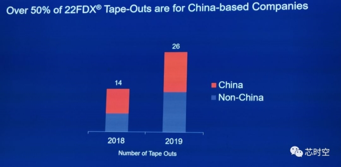

       22FDX采用了格芯位于德国德累斯顿的最先进的300mm生产线上的量产28nm平台。格芯对FD-SOI工艺进行了长期大量投资,已经在FD-SOI工艺方面赢得大量中国客户,在今天的FD-SOI论坛上,格芯高级副总裁Americo Lemos指出,FD-SOI工艺在中国市场的发展良好,2019年,22FDX 50%以上的流片都是来自中国客户,数量上也相对于2018年也有了较大幅度的增长。

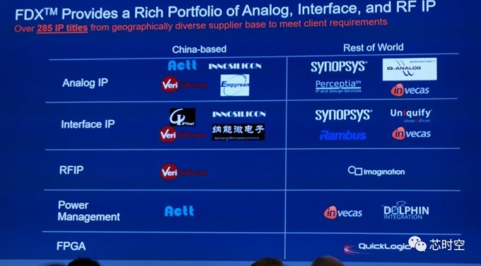

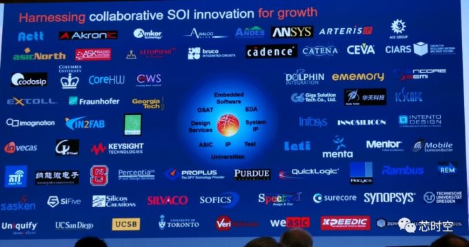

       他还表示,目前格芯大力推进FD-SOI生态 建设,FDX平台已经可以提供丰富的模拟、接口类IP,格芯已经聚集了大量FD-SOI工艺合作伙伴,这是FD-SOI生态系统信息。
