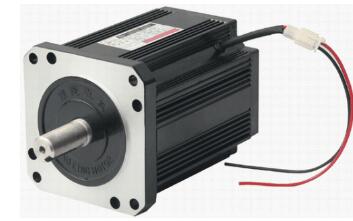

  观察电动机烧毁的线圈,若符合下面的两个特征就可以判定为缺相烧毁。
  ①电动机是星形接法时,两相线圈烧毁,一相线圈完好。
  ②电动机是三角形接线法时,一相线圈烧毁,两相线圈完好。
  油泵电机缺相的原因
  1、电源缺相
  三相电源接入交流电动机之前。该电源已少一相或两相(电源已经出现问题,三相熔断器中的一相熔体被烧断),它可造成油泵电机无法启动或启动运转异常。
  2、电动机接线盒中接线柱松脱
  油泵电机定子三相绕组中一相绕组断开。从而造成电机运行缺相。
  3、连结头虚接或分断
  供电线路中的连结头出现虚接或可能受到外力而分断,也会使得电动机缺相。
  4、控制回路造成缺相
  控制回路中的接触器、继电器长期使用,触点可能存在一定程度的氧化。引起接触不良,或元件动作机构长期磨损。这些电气元器件,当受到电动机启动电流(一般为额定电流的5-7倍)的冲击,或受到机电设备的震动或运动机构卡住失灵等而误动作,定子绕组由此而缺相。
  5、绝缘老化
  油泵电机在运行相当一段时间后,定子绕组的绝缘可能出现老化(电动机运行的环境温度长期过高。供电电压偏高或者是负载过大时),造成电机定子绕组相间或匝间短路,电机定子绕组也会出现一相或多相断开。
  油泵电机缺相的解决办法
  1)3个继电器或接触器的线圈Y0接,监视3相的相电压。3个继电器的常开触点串联后再串联进电动机的接触器线圈回路里。这样的话,如果3相电都正常的话,3个继电器都吸合,3个常开触点都闭合,电动机的接触器线圈回路可以正常工作;如果电源缺相,必然至少有1个继电器不吸合,电动机的接触器线圈回路被断开,接触器无法吸合,或被强行断开,起到断相保护功能。
  2)目前国内有很多种专门的断相保护继电器,原理与上述差不多,可以简化你的接线,少占用控制柜的空间;
  3)使用电动机智能保护器,体积小,功能多,不只断相保护,还可以有速断保护、过流保护、启动时间过长保护、不平衡电流保护等。
