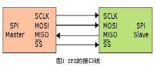

  1. 接口
  SPI接口经常被称为4线串行总线,以主/从方式工作,数据传输过程由主机初始化。如图1所示,其使用的4条信号线分别为:
  1) SCLK:串行时钟,用来同步数据传输,由主机输出;
  2) MOSI:主机输出从机输入数据线;
  3) MISO:主机输入从机输出数据线;
  4) SS:片选线,低电平有效,由主机输出。
  在SPI总线上,某一时刻可以出现多个从机,但只能存在一个主机,主机通过片选线来确定要通信的从机。这就要求从机的MISO口具有三态特性,使得该口线在器件未被选通时表现为高阻抗。

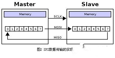

  2. 数据传输
  在一个SPI时钟周期内,会完成如下操作:
  1) 主机通过MOSI线发送1位数据,从机通过该线读取这1位数据;
  2) 从机通过MISO线发送1位数据,主机通过该线读取这1位数据。
  这是通过移位寄存器来实现的。如图2所示,主机和从机各有一个移位寄存器,且二者连接成环。随着时钟脉冲,数据按照从高位到低位的方式依次移出主机寄存器和从机寄存器,并且依次移入从机寄存器和主机寄存器。当寄存器中的内容全部移出时,相当于完成了两个寄存器内容的交换。
