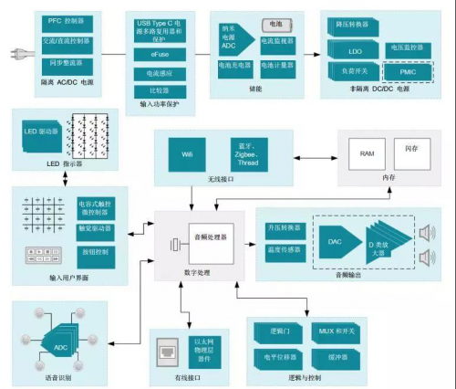

大多数电路板上集成了直接影响用户体验的关键组件,如片上音频系统、带触觉反馈的电容式触摸的人机接口控制器,以及LED驱动器引擎和D类音频放大器。智能音箱系统中的其他组件(如电源管理)执行的任务不会直接影响用户体验,但会影响尺寸和成本。设计人员可以在减小这些组件尺寸的同时,继续提升其性能。
一个特定的组件是输入电源保护电路,如图1所示。输入保护虽然有时在许多器件中被认为是理所当然的存在,但它是智能音箱中的一大关键电路,可防止在上电或连接不可靠的电源时损坏整个系统。智能音箱由外部AC/DC壁式适配器或内部开关模式电源供电。该电路可在发生故障时保护任何下游器件免受损坏。
图1:实现智能音箱典型功能的参考框图
