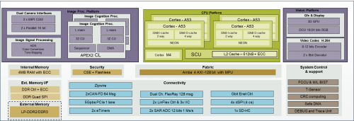

NXP 于 2015 开始推出 S32V 平台,现在已经推出了第二代型号 S32V234,第三代目前已经在样品阶段,该平台定位为 ADAS 视觉处理,提供了视觉系统应用所需的性能和功能。
对于图像处理,S32V 具有自己的特色,硬件方面:具有两路 CSI 和两路并口摄像头接口,提供了可图形化编程的 ISP、APEX,以及 3D 渲染的 GPU。其中可编程的 ISP 可以对通过 CSI 输入的摄像头图像数据进行处理,支持 HDR、颜色转换、色调映射等。APEX 提供了并行图像处理的能力。还提供了 H264 硬件编解码等,基本覆盖了图像处理所需要的硬件资源。
软件方面:提供了 VSDK,包含 S32V 平台的各个外设驱动,并配有相关例程。API 方面提供了 OpenCV、FFmpeg、OpenCL、OpenGL、EGL 等常用图像处理相关库。
图 1 S32V 内部框图

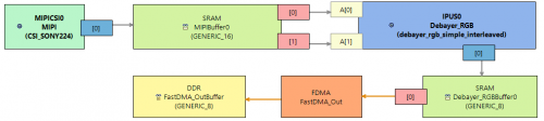

首先,基于 VSDK 实现 iMX224 摄像头的数据获取。通过 NXP 提供 S32 Design Studio for Vision Version 软件建立 iMX224 的 ISP 处理流程,如下图所示。
图3 ISP 处理流程
这里通过运行在 IPUS0 中的 debayer_rgb_simple_interleaced,实现了摄像头 Debayer 数据转 RGB,然后通过 FDMA 传输到 DDR 中供算法调用。如果对于图像有特殊要求的,可以自己建立对应的 IPUS 核,对图像数据进行相关处理。

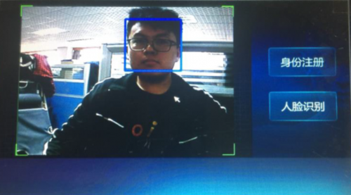

3.Demo 效果
最后将检测结果通过 Qt 界面显示出来,如下图所示。
图4 人脸检测结果
