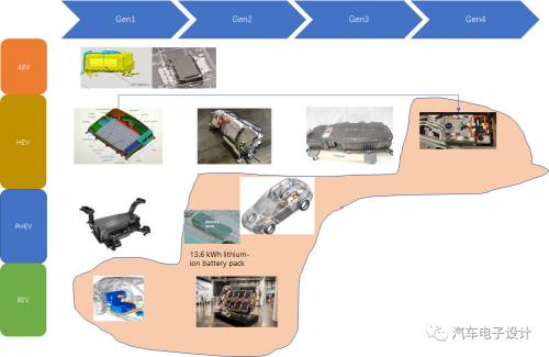

福特的第四代 HEV 电池系统

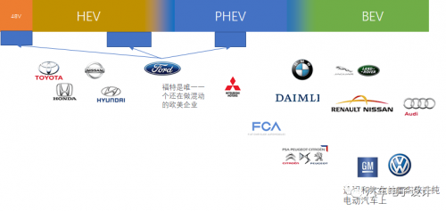

混合动力方面的这条路上,我们可以看到主要的还是两个日本企业做的多一些,现代也慢慢出一些,有趣的是福特这次除了做纯电野马以外,也出了一套 HEV/PHEV 兼容的方案,偏动力性的解决方案。
备注:我觉得福特现在推出的产品,从 48V、HEV、PHEV 到 BEV 都有,这么细分每个品类的量可能都不是特别高,分那么多种类的电池和方案,推起来未必是好事

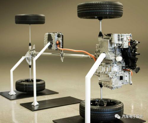

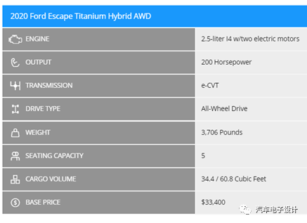

这个混动的电池,是福特在今年 5 月份就开始展示的一整套混动的解决方案,以福特的 Escape 为例,如下图所示

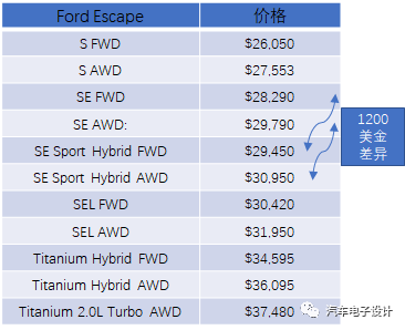

这套系统卖得不算贵,和其他车型有大约 1200 美金的价格差异,有关混动本身部分以后有机会来看,摊到电池上来看,这个电池的成本也在相对可控的范围内,否则系统总成本没办法支持这么个差价。

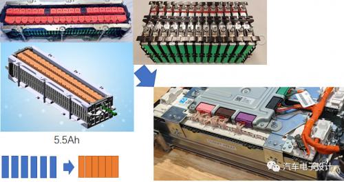

液冷的电池系统

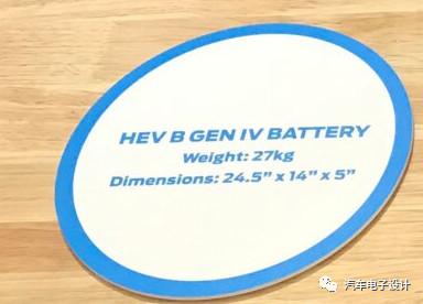

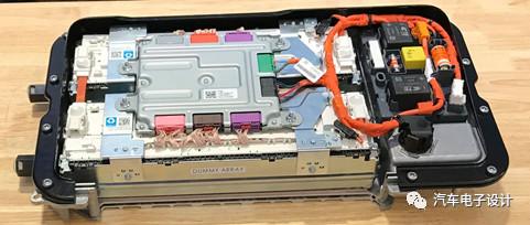

我们重点来看的是这个液冷的电池系统,如下图所示:这是用了 1.1kWh 的电量,共有两个模组,采用平铺的方式进行。总体的设计更为紧凑,一个集中式的 BMS+一个

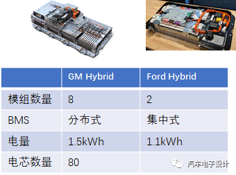

在这里我们可以和 GM 之前设计的 HEV 电池系统相比较,两个电池系统在电芯的选取和电量方面相似的,但是正是由于也冷和风冷的设计差异,导致整体的 Pack 长度有了很大的差异。这两个电池系统一前一后,最后的结果目前 GM 在美国基本放弃了推进混动技术,Ford 还在坚持。
如果在这里把这个电池系统和之前一代 1.4kWh 的电池系统做个比较,我们可以看到,电芯之间风道的取消,不仅在空间上节省了不少,而且在电芯的电量需求方面也降低了,在目前最大输出 88kW 的条件下,这个电量还降低了一些。

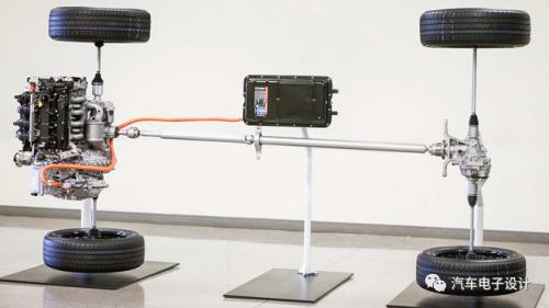

这里我觉得有一个核心的地方在于:福特在一个车型上需要考虑 PHEV 和 HEV,如果 PHEV 因为紧凑的原因需要从风冷切换到液冷,在电池的位置附近布置了水管,那对于 HEV 来说,也可以充分利用这样的好处,可以复用已有的设计。

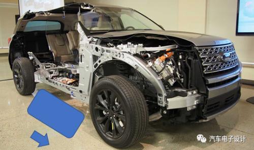

当然这个设计前提是,PHEV 和 HEV 的布置空间是相似的,福特在这个车辆设计上面,选择了相似的空间位置,目前 PHEV 没有给出详细的布置图,HEV 的布置情况如下图所示,在第二排座椅下方,以向着车辆前进的 X 方向布置,这是长度缩减以后能布置下去的第一个案例。
