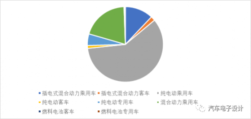

国内的软包动力电池主要运用在纯电动汽车、插电式混动和混合动力三个主要领域,简单来说如下图所示,主要是在纯电动乘用车中使用。
图 1 软包电池的使用领域

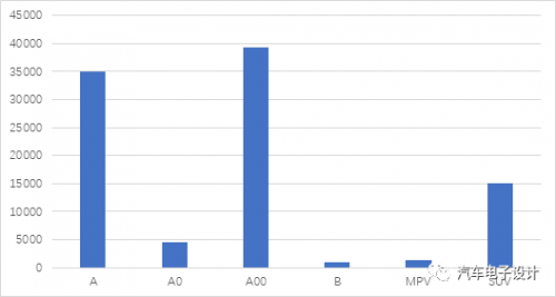

在纯电动乘用车领域的来说,我们发现其实最多的还是运用在了 A00 级别车型上,比例最高,而且非常集中在宝骏的 e100/200 和奇瑞 eQ1 系列上。除了小车以外,在部分企业的 A 级轿车和 SUV 上做了补充,但是整体的量也比较有限。
图 2 软包电芯在纯电动乘用车上的应用

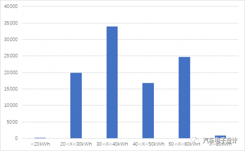

随着这个应用,我们发现在 50kWh 以内非常多,软包在目前 A 级和 SUV 围绕 150Ah 左右来做的 52-54kWh 的车的量并不多,大概 2.5 万台左右。
图 3 纯电动乘用车软包电池系统的能量分布

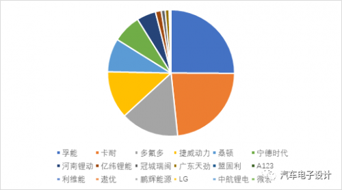

形成以上局面的,很大一部分原因是在国内软包领域其实没有获得很大的客户认可,从产量上面也没有获得像方壳电池的正向激励。我个人认为,想把软包的质量做好,工艺层面需要耗费非常多的时间,而这方面的知识和资源储备比方壳电芯要差一些。所以这个局面就是市场不大,而且分得比较散。
图 4 国内乘用车软包市场格局

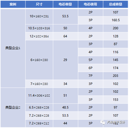

我把下面两个典型的企业产品给做了罗列,这两家在国内软包市场的份额还是比较领先的,但是原有的电芯规格的出货量还是占了大头,面向未来的 VDA 模组的出货量只占了 40%不到。这一方面也是客户需求的问题,另一方面也表明上面所说的预期投产的速度是赶不上方壳头部企业的产能投放速度的。在老的产线上的 Lesson Learn,在新的产品尺寸规格变化以后,要花挺长的时间才能把产品的良率进一步的提升。另外一方面就是软包电芯,虽然能量密度看上去比较高,在成组中所需要花费的心血其实比方壳电芯要大很多。
表 1 主要的两家软包电池的规格和成组方式

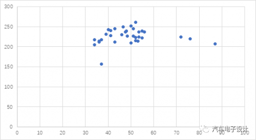

在电芯的容量和能量密度的对应关系方面可以通过下图所示,目前大部分集中在 50Ah 左右的电芯方面,单体能量密度在 240-250Wh/kg。
图 5 软包电芯的容量和能量密度

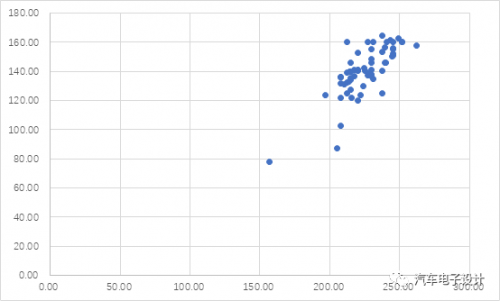

也正是因为软包电芯的容量比较小,在成组过程中需要很多的附件,所以整包的能量密度损失很大,如下图所示,之前想要爬上 140Wh/kg 就要费一番功夫,达到 160Wh/kg 的要求,目前的产品还是比例比较小。由于软包的铝塑膜的冲深的限制,软包的发展方向是向长度和高度方向寻找空间,从双端方形的电芯到 355&390 模组的就需要一轮技术跟进,再往 590 模组的电芯来做还要一番更新。
图 6 软包电芯到电池系统的转化率情况
