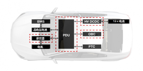

什么是多合一动力总成组合架构?
多合一动力总成组合架构整合了诸如车载充电器(OBC)、高电压 DC/DC(HV DCDC)、逆变器和配电单元(PDU)等动力系统终端器件。如图 1 所示,可在机械、控制或动力系统级别应用整合。
图 1:电动汽车标准架构概述

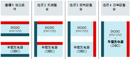

有多种不同的方法来实现多合一动力总成系统,但是图 2 概述了四种最常见的方法(以车载充电器和高电压 DC/DC 组合框为例),以便在组合动力系统、控制电路和机械时实现高功率密度。选项包括:
带有独立系统的选项 1;人气逐渐降低。
选项 2 可以分为两个步骤:
- 共享 DC/DC 转换器和车载充电器的机械外壳,但拆分独立的冷却系统。
- 共享外壳和冷却系统(最常见的选择)。
具有控制级整合的选项 3 当前正发展到选项 4。
选项 4 具有最佳的成本优势,因为电源电路中的电源开关和磁性元件较少,但是它的控制算法也最为复杂。
图 2:OBC 和 DC/DC 多合一动力总成系统的四个最常见选项

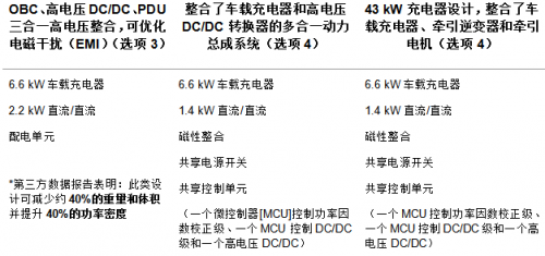

表 1 概述了当今市场上的多合一动力总成系统。
表 1:三个成功实现的多合一动力总成系统

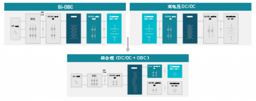

图 3 描绘了一个动力系统框图。该框图实现了具有电源开关共享和磁性整合功能的多合一动力总成系统。
图 3:多合一动力总成系统中的电源开关和电磁共享
如图 3 所示,OBC 和高电压 DC/DC 转换器都连接到高电压电池,因此车载充电器和高电压 DC/DC 的全桥额定电压相同,使得车载充电器和高电压 DC/DC 的全桥共享电源开关成为可能。
此外,将图 3 所示将两个变压器整合在一起即可实现磁性整合。由于它们在高电压侧具有相同的额定电压,因此最终可能成为三端变压器。

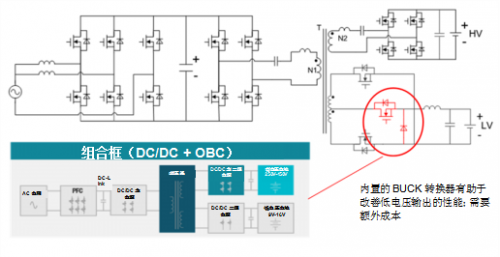

提升性能
图 4 所示为如何内置降压转换器以帮助改善低电压输出的性能。
图 4:改善低电压输出的性能
当此组合拓扑在高电压电池充电条件下工作时,高电压输出将得到精确控制。但是,由于变压器的两个端子耦合在一起,因此低电压输出的性能将受限。一种改善低电压输出性能的简易方法是添加一个内置降压转换器,但该方法需要权衡额外成本。

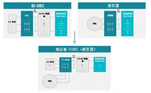

共享组件
如同 OBC 和高电压 DC/DC 整合一样,车载充电器和三个半桥中的功率因数校正级的额定电压非常接近。如图 5 所示,即能实现与两个终端器件组件共享的三个半桥共享电源开关,可以降低成本并提高功率密度。
图 5:在组合框设计中共享组件
由于电机中通常有三个绕组,因此也可通过在 OBC 中共享绕组作为功率因数校正电感器来实现磁性整合,这也有助于降低设计成本并提高功率密度。
