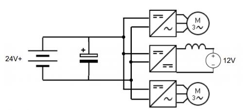

  高性能电机控制的结构
  该驱动器旨在提供令人难以置信的高峰值功率,每个电机通道超过1kW。然而,能够提供这种电力的电源是昂贵的。而且,当致动器减速时,吸收能量。大多数电源不喜欢将能量转回其中。
  解决方案:将大功率储能装置放在直流母线上。像这样的电池可以提供大约3kW的电量。这些类型的电池也具有相当高的充电额定值,并且如果再生仅超过几百毫秒,它们可能处理比指定的更多。因此,它们应该能够在大多数机器人应用中处理全部再生功率。
  这意味着我们有一个可变电压直流母线,随着电池的充电状态而波动。因此,我们为系统供电的方式是通过DC-DC转换器。此外还有另一个好处:我们可以使用任何电压电源,只需将其转换为总线电压即可。希望大多数人会使用廉价的ATX电源(特别是12V导轨)。在许多机器人应用中,运动由几个离散运动组成,其中只有一些是高功率的。在这种情况下,我们可以获得非常高的峰值功率,但只需要非常适中的电源。
  使用电池稳定直流母线的另一个好处是,如果这些驱动器中的多个位于同一总线上,则不会对总线电压的调节产生影响:单个板可以连接到DC-DC一个PSU,系统中的其他板可以使用总线。事实上,您甚至可以跳过在从属板上填充DC-DC。
  该系统还能够使用制动电阻器来转储再生能量而不是电池来吸收它。这是一个更简单且可能更安全的设置,也是项目将在第一个实例中使用的内容,直到电池存储功能准备就绪。
