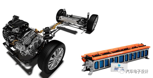

丰田 THS II 混动系统首次采用 GS YUSA 的“EHW4S”车载锂电池,应用在全新 Harrier 混动车型上。这款电池模组由 GS Yuasa 集团 Blue Energy 生产(GS Yuassa 和 Honda 成立的合资公司)

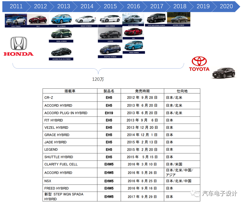

与丰田相比,本田的混动更偏重于功率特性,所以更早的使用了锂电池,从 EH5 到 EHW5,本田在过去的 10 年时间使用 BEJ 的锂电池已经累计超过 120 万辆,如下图所示:
图 3 BEJ 提供锂电的历史

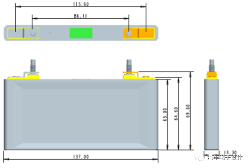

这款“ EHW4S”。EHW4S 电池规格的容量为 3.7Ah,电压为 3.6V,尺寸为 120.0 x 12.5 x 65.0mm(宽 x 深 x 高),质量为 0.19kg,最大工作电流为 300A。有趣的地方,这颗电池除了高度的尺寸以外(高度上矮了 20mm),都是和 EHW5 完全一致的。
图 4 BEJ 的两颗 HEV 电芯

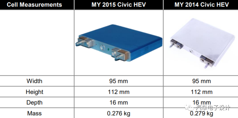

EHW4S 的电芯的尺寸,和松下给通用平台设计的尺寸,只是在宽度上有差异,所以整体来说,两家企业采用同容量的设计 3.7Ah,松下做出来的 HEV 电芯的尺寸更大一些。有理由推断,其实在这个方壳电芯领域,由于用量少,可能 GS Yuasa 的性价比更高一些。
图 5 松下的 Prius 和其他锂电版本的 HEV 电芯

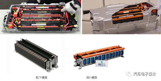

这个模组设计也是相一致和匹配的,模组的设计是完全一致的,电芯宽度一个是 120mm,一个是 137mm 由于冷却方式的差异,两边最终的模组构造是完全一致的,只要下面的支架位置固定,都可以放在原有的 Pack 里面。
图 6 丰田的 TNGA 锂电 HEV Pack

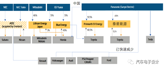

如下图所示,在过去的 5 年里面,日本锂电企业在韩国和中国快速扩张的锂电攻势下,基本把美国和欧洲的客户都丢光了。目前有价值的也就是特斯拉和松下的合作。包括日产也把 HEV 的项目给了欣旺达,本田在全球各个区域重新划分供应商;丰田把 CATL 和比亚迪纳入自己的电芯供应体系。很多事情有了变化,而这次丰田把 GS Yuasa 作为扩充 HEV 电池供应的一个环节,也充分表面未来一段时间两家车企推行混动的战略是非常认真的,也同时在 PHEV 和 BEV 上做文章,这种从原来固有的资本纽带维持的牵绊下走出来,这是非常有意思的一个事情,画地为牢的时代基本告一段落了。
