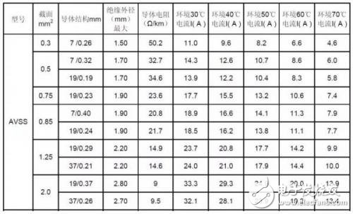

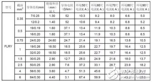

1、导线的技术参数
导线的技术参数可参考下表1、表2

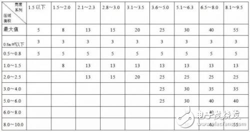

3、端子的技术参数
3.1 端子技术参数依据国标QC/T1067
端子的载流能力可参考下表

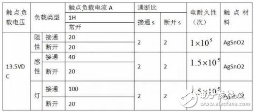

4.1 HFV11继电器
汽车线束的加工工艺及检查
特性:
具有一组常开触点形式
最大连续电流:20A
工作温度:-40°C~C125°C

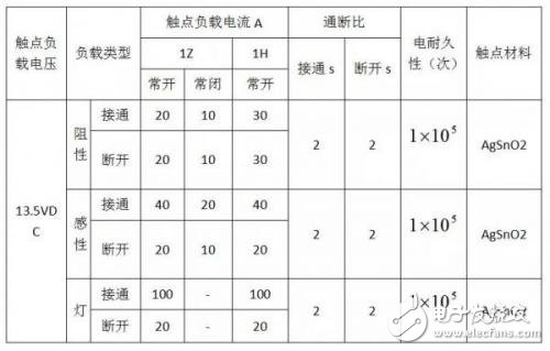

4.2 HFV6继电器
汽车线束的加工工艺及检查
特性:
具有一组常开、一组转换触点形式
30A触点切换能力(阻性)
工作温度高达125°C
