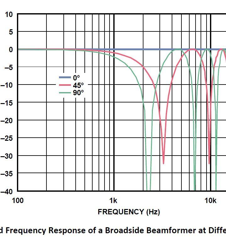

注意,信号相应在入射信号90°时是6 dB低于入射信号在0°时的值,并且它的最大输出电平在坐标轴零频率为零时。均衡化滤波器通常应用于差分波束形成算法的输出,使频响曲线平缓。
空值的频率应该提前经过筛选,这样,就不会干扰测试需求的频率,但是,也不可以值过高,否则,低频就会过渡衰减,超出预期的程度。
在单采样延迟(fS = 48khz)和7mm麦克风间距的端射差分阵列中,空值的频率约为24.5 kHz,如果采样延迟为6个采样,麦克风间距为84mm,混叠频率则为4.2 kHz。设计通常要求零频率介于这两个示例之间,这样空值频率就不会低到干扰人类语音带宽的程度,或者高到低频响应被高度衰减的程度。考虑到这些要求,通常选择两个麦克风之间的距离来匹配两个到四个样本之间的延迟。同样,这都是假设fS = 48khz。所有这些计算都与采样率成线性关系。

在轴线上,侧面波束形成器的输出类似于简单地将两个相同的信号相加以提高信噪比。在一个宽频和阵列中,来自多个麦克风的自噪声以功率的形式加在一起,导致每增加一倍麦克风数量的噪声增加3分贝。在这种情况下,信号电平在增加6分贝时增加一倍,而噪声在总体电平增加3分贝时不连贯地累加。这使得信噪比提高了3分贝。轴外,此波束形成器的信号输出不平坦,如图5所示。在离轴入射角处,由于信号电平的降低,信噪比从轴上峰值处降低。
