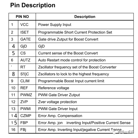

之前家里的电视背光不亮了,有声音,认为灯条坏了,换上后还是不亮,当时没时间修电路板,就直接换了一块电源板,今天找到电源板,仔细看了一下,查了下资料,当时应该是这个芯片或者外围元件损坏。
工作原理:LED要多个发光,就要恒流控制,对LED的寿命比较好,电流恒定在LED的额定电流,LED放光均匀,寿命长,根据电视屏幕的尺寸比较大,需要多个LED串联,就是所谓的灯条,串接的LED数量越多,就需要LED电压就越高,每个LED的电压为3V,如果80个LED就要240V,此电压也需要一个稳定电压,避免LED闪烁,LED电压根据电视尺寸不同需要调节,就需要一个芯片来做这个工作,通过改变电路参数,调节电压和电流,来适用不同大小的电视屏幕,主要由升压电路与恒流控制电路组成。
管脚功能
1脚,VCC芯片电源 2脚,短路保护 3脚,升压PWM 4脚,GND 5脚,升压电流检测 6脚,启动模式保护 7脚,频率设置 8脚,同步信号 9j脚,升压电流设置 10脚,参考电压5V 11脚,电流控制PWM 12脚,过压保护 13脚,PWM输入,调节亮度 14脚,误差放大器补偿 15脚,误差放大器同相端 16脚,误差放大器反向端
内部框图
SELC2010M此芯片两大功能,调节电压,调节电流.升压输出电路开关管Q1、储能电感L1、续流管D1、输出滤波电容C1、为核心组成升压电路,将VIN供电提升后,为LED背光灯串正极供电
11脚和外部的开关管Q2组成的恒流控制电路,对LED背光灯串的负极电流进行调整和控制,达到对LED恒流进行控制的目的。VIN输入电压通过L1,Q1导通L1储能,Q1截至,L1两端产生反向电压与VIN叠加通多D1整流输出电压升高,通过反馈稳定电压,加在LED两端,通过电阻R14检测电流,输入到16脚与15脚基准电压比较,控制11脚输出脉宽,控制Q2开关管导通,从而对电流的调节。10脚输出基准电压5V。为误差放大器提供基准电压。
LED短路保护,通过设置2脚保护电压,5V通过分压电阻分压输入2脚,2脚电压与检测电流比较,当16脚电压大于2脚电压时认为输出短路,关闭输出PWM,增加外围电路也可以做开路保护。
背光不亮检测:测试电源板各输出电压,当其它工作电压正常时,上电测试背光控制信号,1脚电压,10脚基准电压,在测试驱动波形,如过1脚也有电源电压,没有基准电压,更换芯片。检测输出电容,开关管是否变值击穿,背光电路是比较容易损坏电路,长时间工作,高电压,由于元件参数改变,输出电压波动,造成LED灯条损坏。
