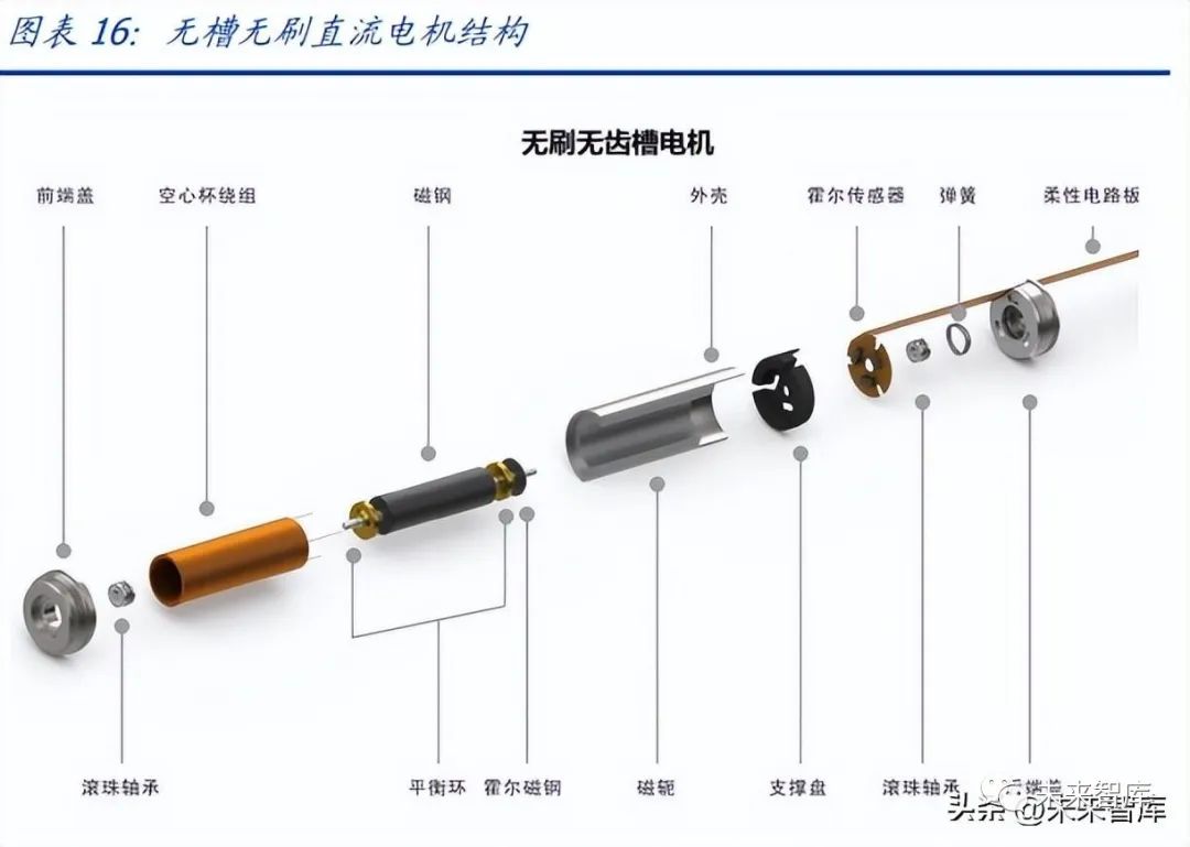

空心杯电机是直流电机的特殊形式。伺服电机中还存在一种直流永磁的伺服控制电 机,即空心杯电机,其体积较小且效率较高,属于微特电机的一种。空心杯电动机 由机壳、线圈、后盖、磁体和换向器组成,线圈看起来像一个水杯,故称空心杯, 其在结构上突破了传统电机的转子结构形式,采用的是无铁芯转子,也叫空心杯型 转子,这种转子结构彻底消除了由于铁芯形成涡流而造成的电能损耗,同时其重量 和转动惯量大幅降低,从而减少了转子自身的机械能损耗。此外,根据有无电刷, 空心杯电机亦可分为有刷空心杯电机和无刷空心杯电机。
以空心杯电机为代表的新型电机具备高效、轻量化、微型化等特点,其亦是伺服电机的 未来发展方向。在全世界节能环保理念广泛普及的背景下,高效率环保节能电机变成全 世界电机产业发展规划的共识,空心杯电机、直流无刷电机、伺服电缸等电机均具备更 高功率密度,符合绿色环保和低碳理念,未来在耗电量大、使用频率高的家电、机器人 等领域还将逐步渗透。此外,工业机器人、家用电器等设备越来越趋于高效节能化、小 型化及智能化,电机作为执行元器件的重要组成部分,对轻量化、微型化和响应速度的 要求也越来越高。以无槽无刷电机为例,近来年无刷直流电机已越来越多地替代有刷直 流电机,尤其在高速和长使用寿命的应用场景中,而无刷直流电机的铁芯为了安放电子 绕组,一般采用开槽设计,而铁芯的齿槽在磁场中会产生齿槽转矩,造成电机转矩波动、振动和嗓音,影响电机在速度控制系统中的低速性能和精度。因此无槽设计的无刷直流 电机逐渐被开发出来,与传统有槽无刷电机相比,其具备体积更小、成本低、功率密度 更高、过载能力更强等多个优点。整体看,我们认为,以空心杯电机、伺服电缸、无槽 无刷电机等为代表的新型电机在技术路径上正逐步向高效率、轻量化、低成本的方向持 续突破,这种技术导向有望成为一种产业发展趋势,各类产品也将在在机器人、家电、 汽车等领域进一步加速渗透。

空心杯电机:优点明显,与人形机器人完美适配。空心杯电动机属于微型直流永磁 伺服电动机,它可以利用永磁铁产生磁场,从而实现直流供电。与传统电机的不同 之处在于,空心杯电机结构为转子无铁芯,转子无铁芯的结构设计一是可以降低电 机质量,二是可以降低电机的机械损耗,便于延长电机寿命,从根本上杜绝了因铁 芯而产生的铁耗,提升效率。空心杯电机可以分为无刷空心杯电机和有刷空心杯电 机,作为高效率的能量转换装臵,优点明显:1)节能性:能量转换效率高,其最大 效率一般在 70%以上;2)控制特性:起动、制动迅速,响应极快,在高速运转状 态下,可以方便地对转速进行灵敏的调节;3)运行稳定且十分可靠,转速波动很小, 能够容易的控制在 2%以内;4)重量轻,体积小:空心杯电动机的能量密度大幅度 提高,与同等功率的铁芯电动机相比,其重量、体积减轻超过三分之一。由于空心杯电动机克服了有铁芯电动机不可逾越的技术障碍,其在军事、各类工业产品、高 科技、民用电器等各领域应用广泛。而对工业机器人、仿生义肢等,空心杯电机凭 借其快速响应的随动系统能够很好发挥作用。对于人形机器人而言,空心杯电机除 快速响应外,体积小、重量轻、节能等各种特点都符合人形机器人需要,随着人形 机器人大时代来临,空心杯电机有望迎来需求爆发。
